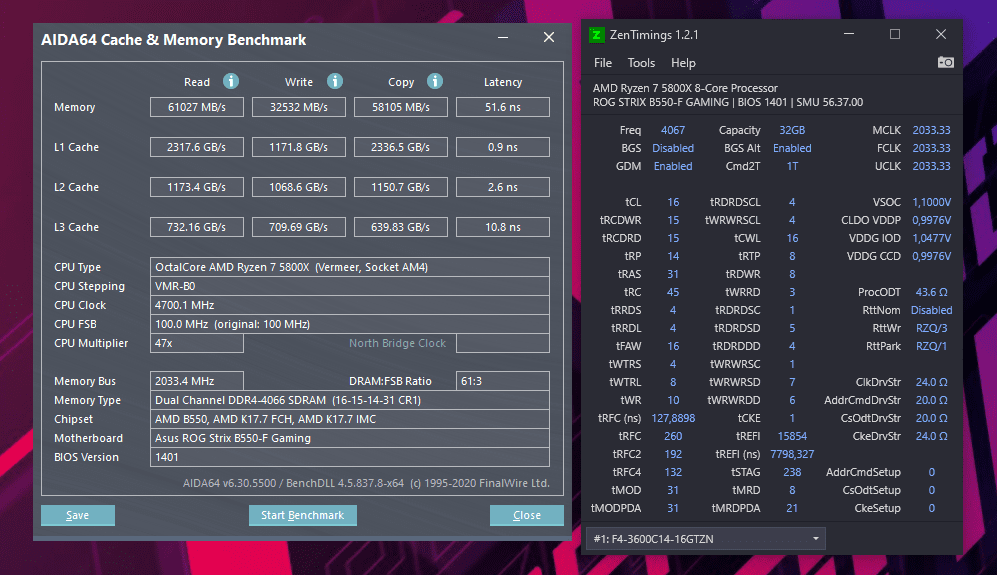

Any tips for getting rid of whea errors? Ram latency also increased like 0.5ns in bios 1401... And L3 cache speed doubled
Is it possible that max speed for 2 dimms 2R is 4066mhz for B550-F? I cant boot with higher freq..
Regards

And up to 4200 / 2100 with 2x8gb (old ram), i guess that if you have 4x8gb ram it might be harder but 4000 should be possible (if you are not cpu fclk limited)
just to less mem voltage :) 1.37V and IF2000 is running.
Sadly i returned a G-Skill F4-4000C19D-32GTZS RAM-KIT (2x16GB) on advice of asus support :(
Thanks bonet
More testing bios 1401:
NO whea errors with FCLK 1900 (3800 ram) if you go further than 1900+ whea errors all times
I cant talk about usb errors since i didnt have before, maybe just lucky choosing wich ports to use (only 4 using, 2 up 2 down) and seems more stable tan before, go ahead and try it!
Regards
tested with negative 25 Curve Optimzer on Prime 29.8: fatal error rounding was 0.5 expected less than 0.4 on one core after 10 min.

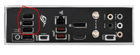

Meins funktioniert perfekt....... Nur USB 2.0 fällt aus Trennen Sie alle 10 Sekunden :cry:
Also besteht das Problem immer noch, dann glaub ich probier ichs gar nicht erst nochmal mit dem neuen BIOS sondern lass jetzt alles auf dem MSI Board verbaut. Will morgen ja auch Cyperpunk spielen mit der guten Kiste :d
Sie fallen nur aus, wenn das System ohne Last ist ...
Beim Anschließen der Tastatur an einen dieser USB 2.0-Geräte wird die Verbindung getrennt
:rolleyes2:
Also an den Ports hängen bei mir KVM für Maus und Tastatur und der DVB T2 Stick da fällt nix aus, liegt das an der ZEN2 CPU bei mir das ich keine USB Probleme habe?

Zwecks USB2.0 Probleme. Es wurde zwar für andere Symptome empfohlen aber könnten die betreffenden Personen mal testen ob es besser wird wenn ihr Global C-States deaktiviert (AMD CBS)?
Denke mal ja, von allen was ich bisher so gelesen habe (hier und bei Reddit) betriffts eigentlich nur Zen 3.
Das mit den C-States wäre nochmal ne Option, obwohl AMD ja behauptet/sagt dass die CPUs dann nicht mehr so hoch boosten wie sie sollen/können.
Hab mal die C-States ausprobiert, und ja scheint das Problem auch bei mir zu beheben. Dann auch mal kurz Cinebench gemacht mit und ohne C-States und CPU boostet ganz normal und die Ergebnisse sind auch quasi gleich.
