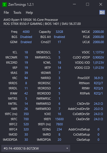

Die Bootprobleme konnten durch anheben von VPP_MEM Voltage gelöst werden und DOCP funktioniert 8-)
Hier die Zusammenfassung der BIOS Einstellungen für DOCP und IF2000 für folgende HW:
  • ROG STRIX B550-F GAMING (BIOS 1401)
  • AMD Ryzen 9 5950X 16-Core Processor
  • G-Skill F4-4000C18-32GTZKW
Ai Tweaker:
D.O.C.P. D.O.C.P.​
Speicherfrequenz DDR4-4000MHz​
FCLK 2000MHz​
VDDCR SOC Voltage Manuell​
VDDCR SOC Voltage Override 1.150V​
DRAM-Spannung 1.375V​
VDDG CCD Voltage Control 1.015V​
VDDG IOD Voltage Control 1.015V​
VPP_MEM Voltage 2.550V​
VDDP Standby Voltage 0.995V​
ZenTimings - G-Skill F4-4000C18-32GTZKW (DOCP-Profile)
Cinebench R23 sagt
CPU (Single Core) 1558​
CPU (Multi Core) 26771​
Grüße und tx @ bonet69
