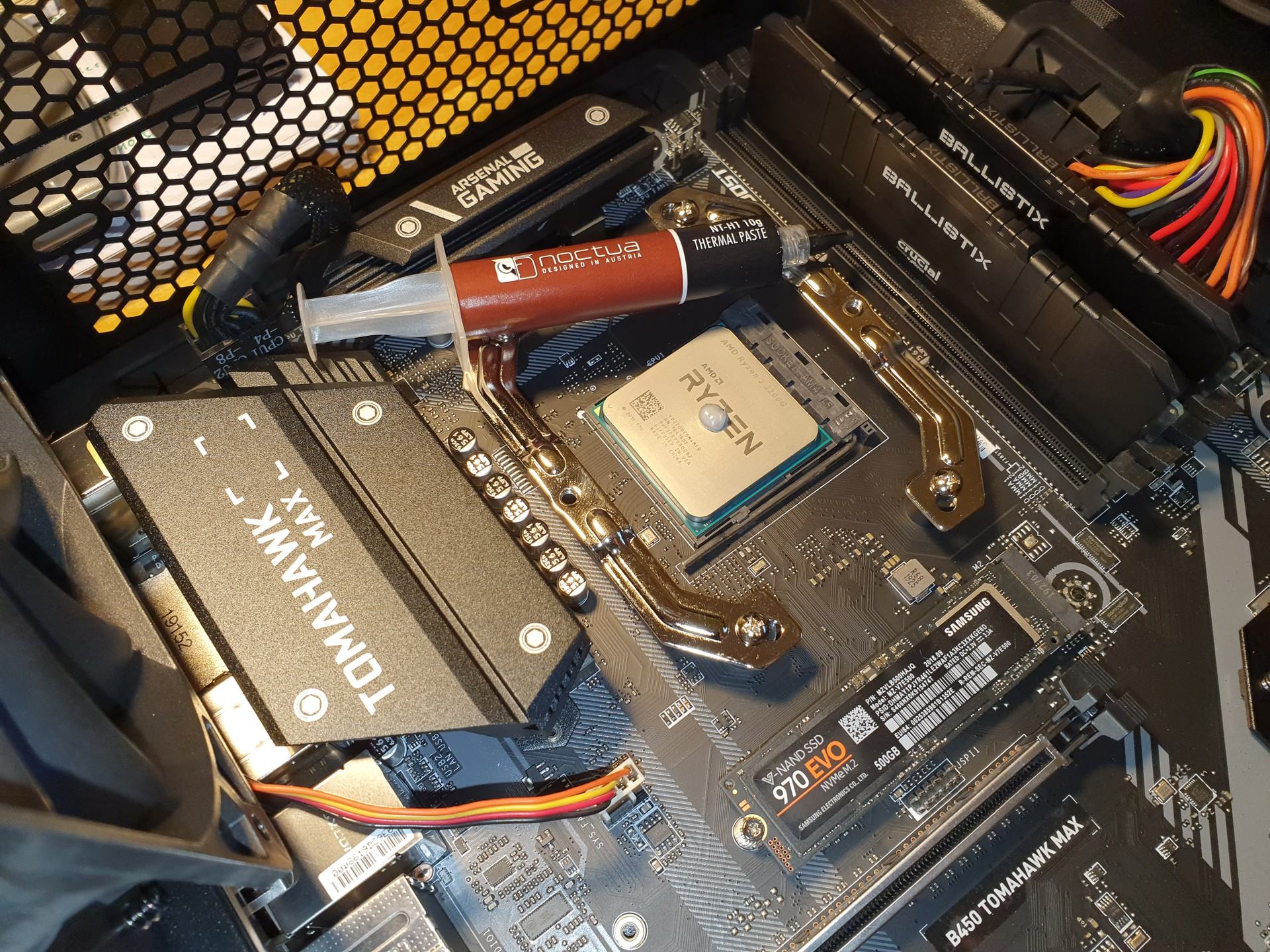

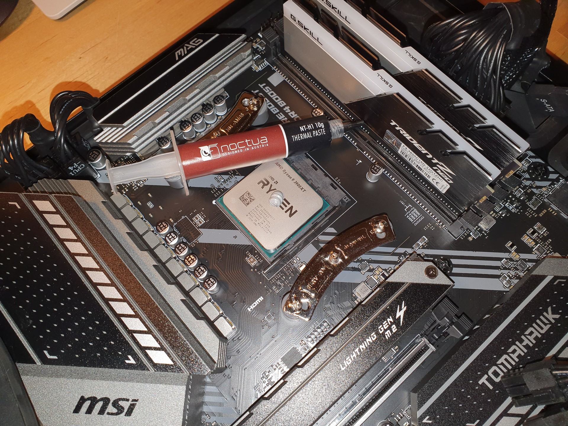

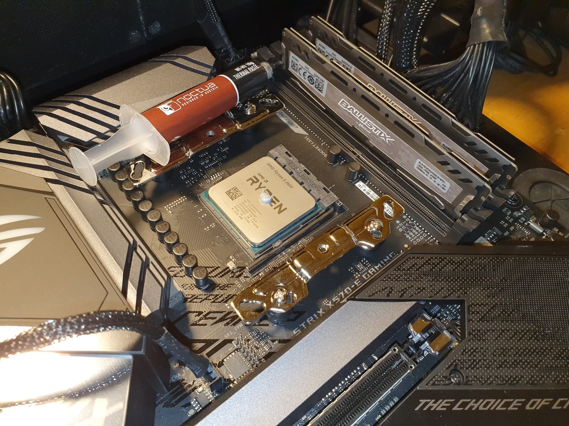

20201230_093702.jpg 20201230_205013.jpg 20200718_164244.jpg 20201225_165355.jpg

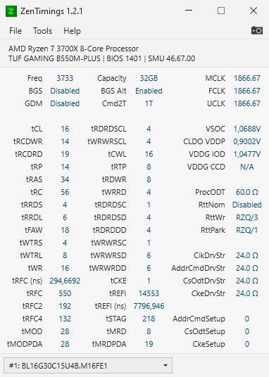

Mhhh... also das 1401er läuft auf meinem B550M TUF Gaming wirklich super
VRAM auf 1,4V
VSOC auf 1,0825V
Resizable BAR aktiv
Werde mir das 1601 wohl sparen und dann erst das nächste Nicht-Beta-BIOS wieder testen
VRAM auf 1,4V
VSOC auf 1,0825V
Resizable BAR aktiv

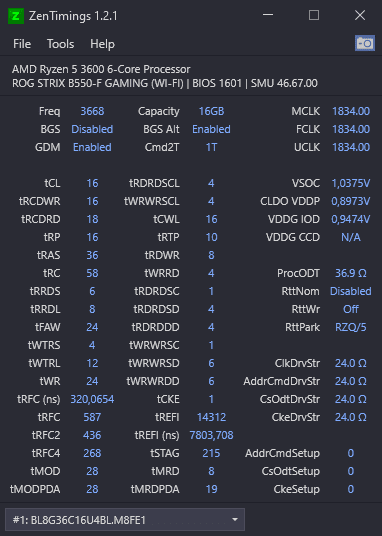

Ah sehr, schön! Danke für den Screenshot und die Werte, habe den gleichen RAM, mal schauen ob da nicht noch Verbesserungspotential vorhanden ist ;)
Bei mir aktuell:
Kenne mich damit auch nicht so wirklich gut aus, habe aber mal gehört/gelesen, dass die Messgeräte oft bei wenig Verbrauch relativ große Messtoleranzen haben, siehe z.b. hier:
Zitat:
1,4 Watt war der richtige Wert, 6 Watt zeigte das Messgerät von Aldi schließlich an. Viel zu viel. Auch das Westfalia Wetekom lag hier daneben
Edit/
Mein billig Tschibo Messgerät zeigt bei deaktiviertem ErP, BT und WLAN auch deaktiviert, und aktiviertem Wake on PCIe, ~3,5W an.
hier mal meine aktuellen Settings.
FCLK 1900 bootet bei mir nicht obwohl das ClockTuner Tool Gold CPU rausgefunden hat :/
Läuft stable auf 4400 bei 1,2 damits es keinlerei instabilität gibt hab ich auf 1,25 gesetzt im Bios :)
vsoc 1,05
vddp 0,9
vddg 0,95
sieht noch wer spielraum?

Ich glaub jetzt eher nicht dass es bei mir am Messgerät liegt. Ich messe nicht mit einem gewöhnlichen Stromsteckermessgerät. Das was ich benutze kennen vermutlich die wenigsten hier. Das ist ein Wirkleistungsaktor von MDT (AZI-0616.01). Der ist direkt im Schaltschrank verbaut und hat eine RMS Strommessung intergiert, also schon sehr genau.
vsoc 1,05
vddp 0,9
vddg 0,95
Lad mal BIOS defaults und dann stell nur folgendes um:
VSOC 1.1V
VDIMM 1.4V
FCLK 1900
RAM 3800
Spread Sectrum disabled
Alles andere auf Auto lassen - insbesondere kein D.O.C.P oder irgendeine andere Form von "Auto Overclock" aktiveren.
Kommst du damit ins Windows?
