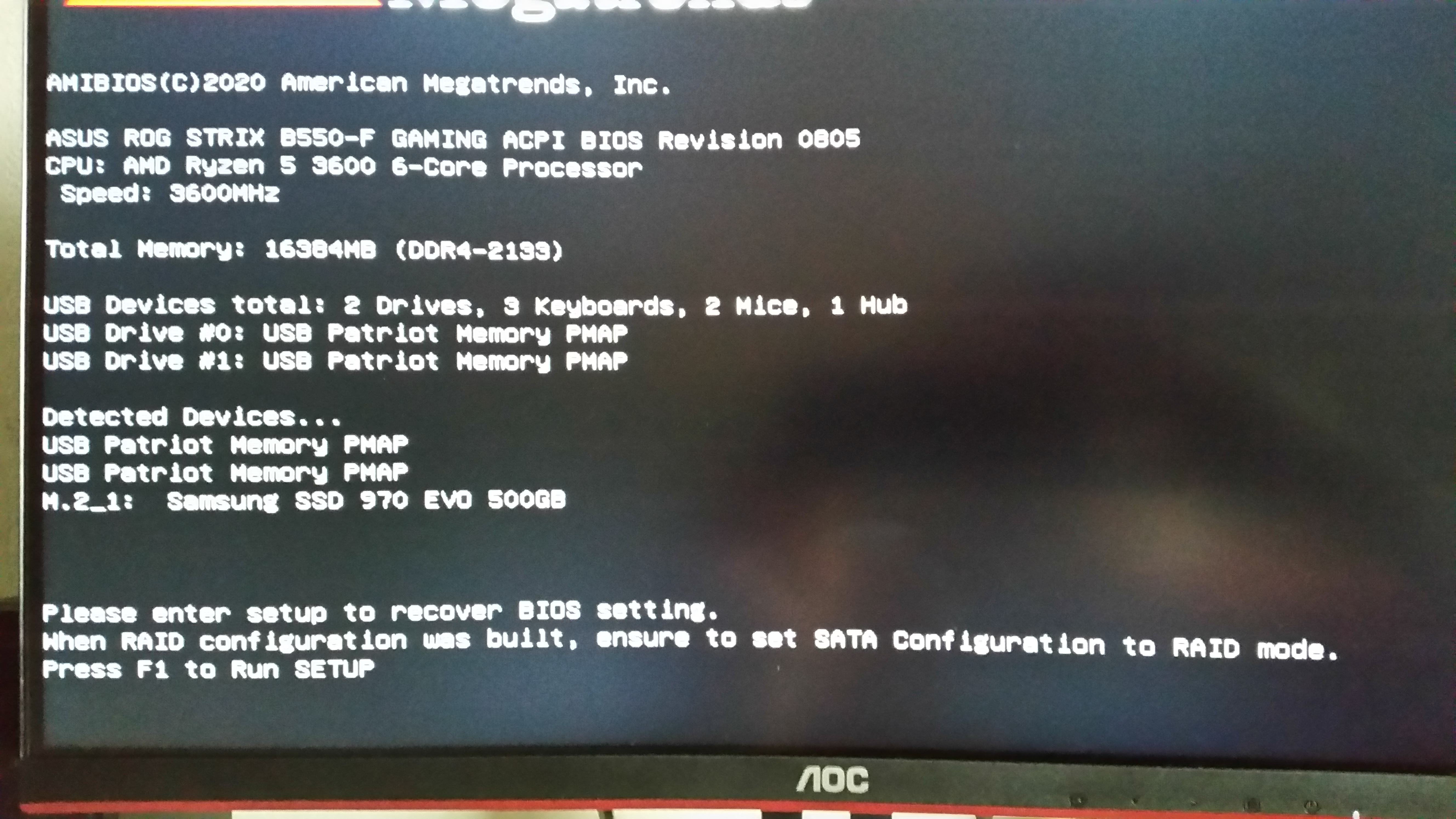

Moin Leute,
habe am We einen Ryzen 5 3600 & 16GB G.Skill Trident Z 3600 CL18 auf einem neuen Strix B550-F Gaming Verbaut.
Nun habe ich beim booten nach dem ROG Logo das Problem, dass ich auf den American Megatrends Screen geworfen werde mit der Meldung "Please enter setup to recover Bios setting"
Habe daraufhin erstmal die default settings geladen und gespeichert-neugestartet, danach kam die Meldung leider wieder.
Egal ob ich den RAM manuell auf 3600 einstelle oder default settings lade, nach jedem Start/Neustart bekomme ich die Meldung.
Wenn ich aber im Bios auf "Discard Changes & Exit" gehe, bootet er ganz normal in Windows.
CPU & RAM liefen im alten System einwandfrei.
Wo liegt das Problem, sollte ich mal das neueste Bios updaten oder einen CMOS Reset durchführen?
Habe gelesen es könnte daran liegen, dass die Batterie leer ist, bei einem nagelneuen Board aber doch eher unwahrscheinlich?
Übertaktet wurde nichts.
So, jetzt bin ich endgültig mit meinem Latein am ende.
Ja, auch wenn ich den RAM bspw. auf 3200 und den FCLK auf 1600 stelle die selbe Problematik, ebenso bei auto settings und 3600-1800.
Habe nun das Bios auf Version 0805 geupdatet, hat leider nichts geholfen.
Habe mal die Fehlermeldung abfotografiert, sry für die schlechte quali ist ein uralt Smartphone...
Warum wird dort angezeigt, es wären 3 Keyboards und 2 Mäuse angeschlossen?
Was der "1 Hub" sein soll ist mir schleierhaft, es sind lediglich Tasta, Maus und der USB Stick noch vom Bios Update drin.
Auch werde ich aus der RAID Meldung nicht schlau.
Bin eher der Zocker und mehr als XMP Profil laden und Bios updaten habe ich noch nie gemacht, stehe grade etwas auf dem Schlauch.
