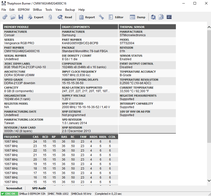

Riegel sind da und mit TB mal ausgelesen:
Werde da nicht schlau heraus :oops:

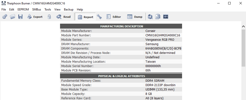

Im Report:
Meine Trident Z werden dagegen einwandfrei mit der Bezeichnung "B Die" ausgelesen :unsure:
Bei Corsair Riegeln ist immer die Version auf dem Sticker entscheident. Wenn da v4.31 steht, ist es B-Die. Sollte es aber ohnehin aufgrund des XMP Profils.
