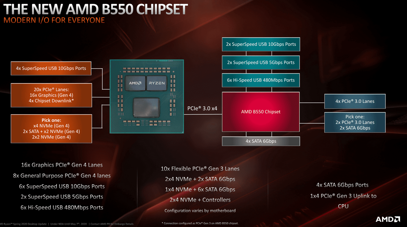

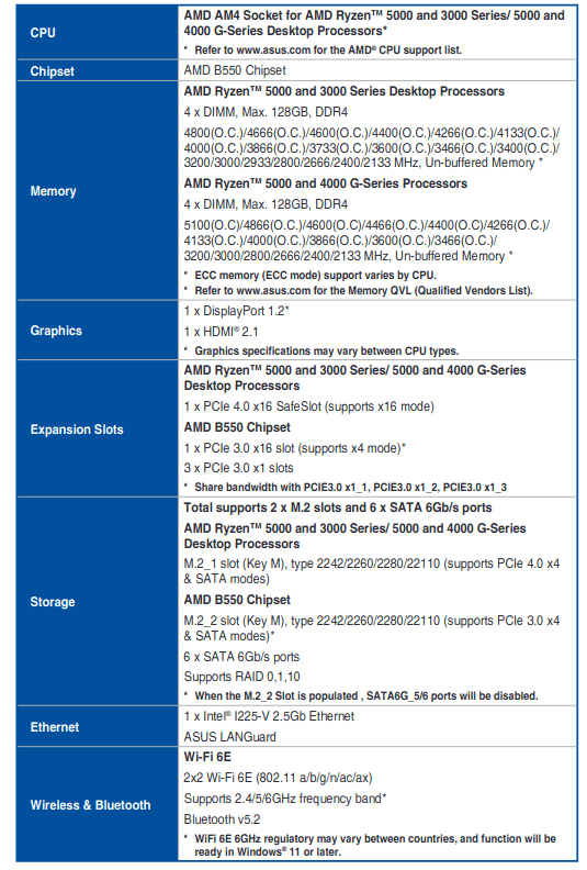

Zum Strix bzw. B550: der Chipsatz verfügt über 10x PCIe Gen3 Lanes. Abgesehen von einer neuen NVMe die direkt über PCIe Gen4 laufen soll, möchte ich über den B550 die bisherige 960 Evo mit PCIe Gen3 x4, sowie eine SSD + HDD über Sata laufen lassen.
Frage: wenn ich sonst kein PCIe Steckplatz belege, läuft die Evo dann mit voller Geschwindigkeit (Gen3 x4) oder wird sie von den Sata LW wegen sharing ausgebremst? Ich verstehe den B550 nicht so richtig :ROFLMAO: Könnt ihr mir erklären, welche Lanes mit was geshared werden beim strix f?
ich schau mal ins manual.
Aber an sich ist Lane Sharing beim B550 nur bei den PCIe Steckplätzen angesagt oder wenn sich bei 6x SATA 2x SATA ein paar Lanes mit dem 2. M.2 Gen3 Anschluss teilen. So knapp ist der B550 ja nicht bemessen, selbst der B450 nicht.
Melde mich später noch dazu.
Ich finde das Handbuch in der Übersicht schon ziemlich eindeutig ... 😉
Also der 2. PCIe x16 (mechanisch) Steckplatz hat nur 4 Lanes PCIe3.0 und teils sich diese auch mit den 3 Stück PCIe3.0 x1 Steckplätzen
Der 2. M.2 Steckplatz hat 4 Lanes und wenn er genutzt werden sollte, fallen von den 6x SATA die letzten beiden weg, werden also automatisch deaktiviert. Bleiben immer 4 Sata Ports rest aktiv ...
Was jetzt noch zu klären ist, ob SATA und 2. PCIe3.0 x4 viel für die Bearbeitung nutzt. Der PCH B550 ist nämlich zur CPU auch nur mit 4 Lnes angebunden und dann könnte bei parallelem Zugriff die Anbindung limitieren. Ich denke zwar eher, dass beim videoschnitt und bei der Bearbeitung keine 3000MB/s benötigt werden mangels CPU Leistung, aber wie gesagt, das kann passieren.

Es geht nur entweder oder, anders ist das technisch nicht möglich ...
Sobald der 2. M.2 Slot belegt ist mit einer NVMe, ob genutzt oder nicht, sind SATA 5 und SATA 6 deaktiviert, egal ob da nen optisches Laufwerk dranhängt oder ne schnelle 2,5" SSD.
Das Handbuch ist dort sehr eindeutig.
Du kannst nicht mal eben im Betrieb nem M.2 Slot irgendwie Lanes klauen, so funktioniert PCIe nicht.
Ja, das habe ich verstanden und steht auch eindeutig im Handbuch, dass Sata 5 & 6 deaktiviert werden, wenn die M.2 genutzt wird. Schau mal hier ins Video bei 03:43:
Ich habe ihn jetzt nicht 100%ig verstehen können, aber ich glaube das er sagt, dass wenn 1 oder 2 Sata Ports belegt sind, dann steht für die M.2 nur noch PCIe3 x2 zur Verfügung
Dann ist das aber Bullshit , kann man aber mit Tool wie HDTune oder ASS Benchmark nachmessen, wenn das Board vorhanden ist.
Ich denke eher, er meinte, das bei viel Dataverkehr bei den SATA Ports, die schmale 4Lanes PCIe3.0 Verbindung zwischen CPU und PCH zum Nadelöhr wird.
Dass bei Nutzung der SATA 1-4 Ports die Lanes der PCIe3.0 M.2 auf 2 Lanes reduziert wird, macht wenig Sinn. Asus würde immer die schnellere Schnittstelle priortisieren, wenn diese genutzt wird ...
SATA 5 und 6 teilt sich die Lanes mit dem 2. M.2, was nicht außergewöhnlich ist, da das PCH B550 eigentlich nur 4x SATA bereitstellt und Asus das flexibel mit zweitem M.2 Steckplatz oder SATA5+6 ergänzt.
So ist es auch von AMD vorgesehen.
SATA 1-4 sind absolut unabhängig seitens PCH vom 2. M.2 Steckplatz
Siehe AMD Schaubild ...
Wäre aber mal sehr interessant das auszuprobieren per Testtools für SSDs.
