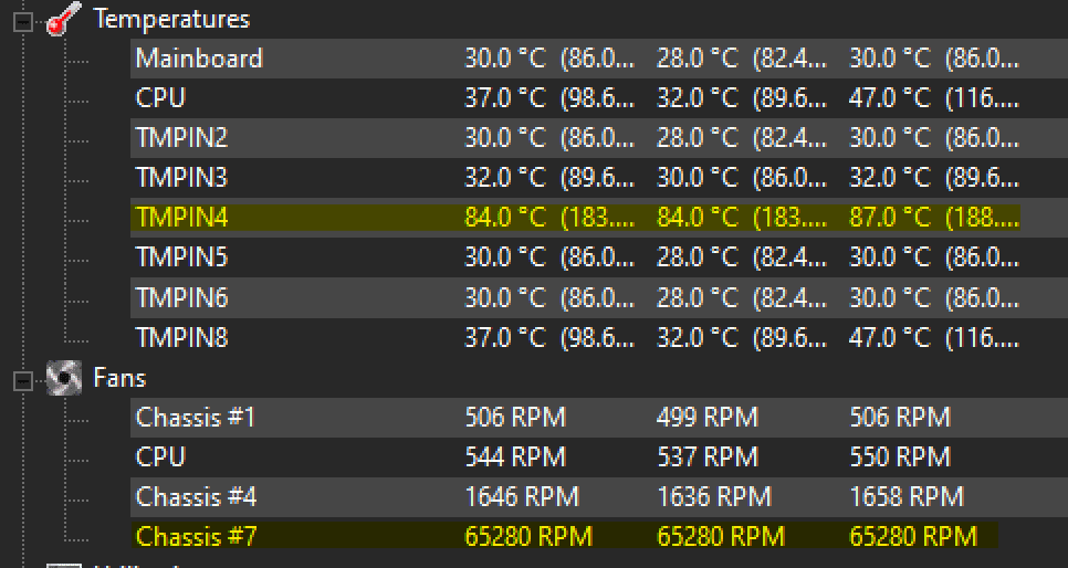

Mal kurz zum VRM Fan des ROG STRIX B550-I GAMING: Der kleine Tuboquirl geht bei mir an, sobald die CPU unter Last steht. Das Teil ist sehr Laut und übertönt alles andere. Weiterhin dreht er mehr oder minder in Echtzeit mit Laständerungen rauf und runter. Eines von beiden ist schon schlecht aber beides zusammen geht gar nicht (n). Ich habe direkt unter dem MB einen 120er Lüfter am laufen und hoffe das dies das Abschalten des VRM-Lüfters via BIOS ausgleicht.
Wie warm wird denn dein VRM? Ich hatte den Lüfter aus den gleichen Gründen dauerhaft aus und keinerlei Performance-Probleme danach feststellen können.
Ich kann mich nur noch an folgendes Erinnern: Die max. Temp. aller Sensoren außer der CPU war um die 80 Grad. Ich werde es wohl am WE noch mal nachsehen.
P.S. Ich weiß allerdings noch das der VRM fan mit > 62000 U / min angezeigt wurde, nach dem Ausschalten. Wenn ich jetzt so drüber Nachdenke dann hat die zughörige Temp. auch nur (konstanten) Unsinn angezeigt.
Das hat meine 570xt auch gemacht, als der Wasserkühler drauf war. Hat immer 65.xxx rpm angezeigt, obwohl gar nichts angeschlossen war. bei Verkauf mit Luftkühler war wieder alles normal.
Oh, dann "weiß" ich jetzt genau was angezeigt wird 65.535 = 0xFFFF. Ist wohl eine falsch (= 0xFFFF) initialisierte 16 Bit Variable (0x0000 gehört rein).
Ich wollte es nun doch wirklich genau wissen, das hier wird via HWMonitor angezeigt:
Damit erklärt sich auch warum ich mich nicht an die VRM-Temp erinnern kann, die Sensoren-Beschriftungen im HWMonitor-Tool geben das nicht her.
Zum Lüfter: Der Wert 65280 RPM ergibt 0xFF00, somit ist meine Vermutung bezüglich Variableninitialisierung mit 0xFFFF nicht zutreffend aber es geht in die richtige Richtung. Wie man auch noch sehen kann: Der TMPIN4 Sensor ist der den ich oben als VRM "zugehörig" bezeichnete. Ob das nun stimmt kann man so natürlich nicht sagen. Allerdings bin ich mir recht sicher, das die angezeigten Werte "Unsinn" sind, da ich direkt nach dem Starten des PCs und ohne Last so etwas nicht sein sollte. Ich denke ich habe in einem Test zum Mainboard auch mal gelesen, das es da eine falsche Anzeige gibt.

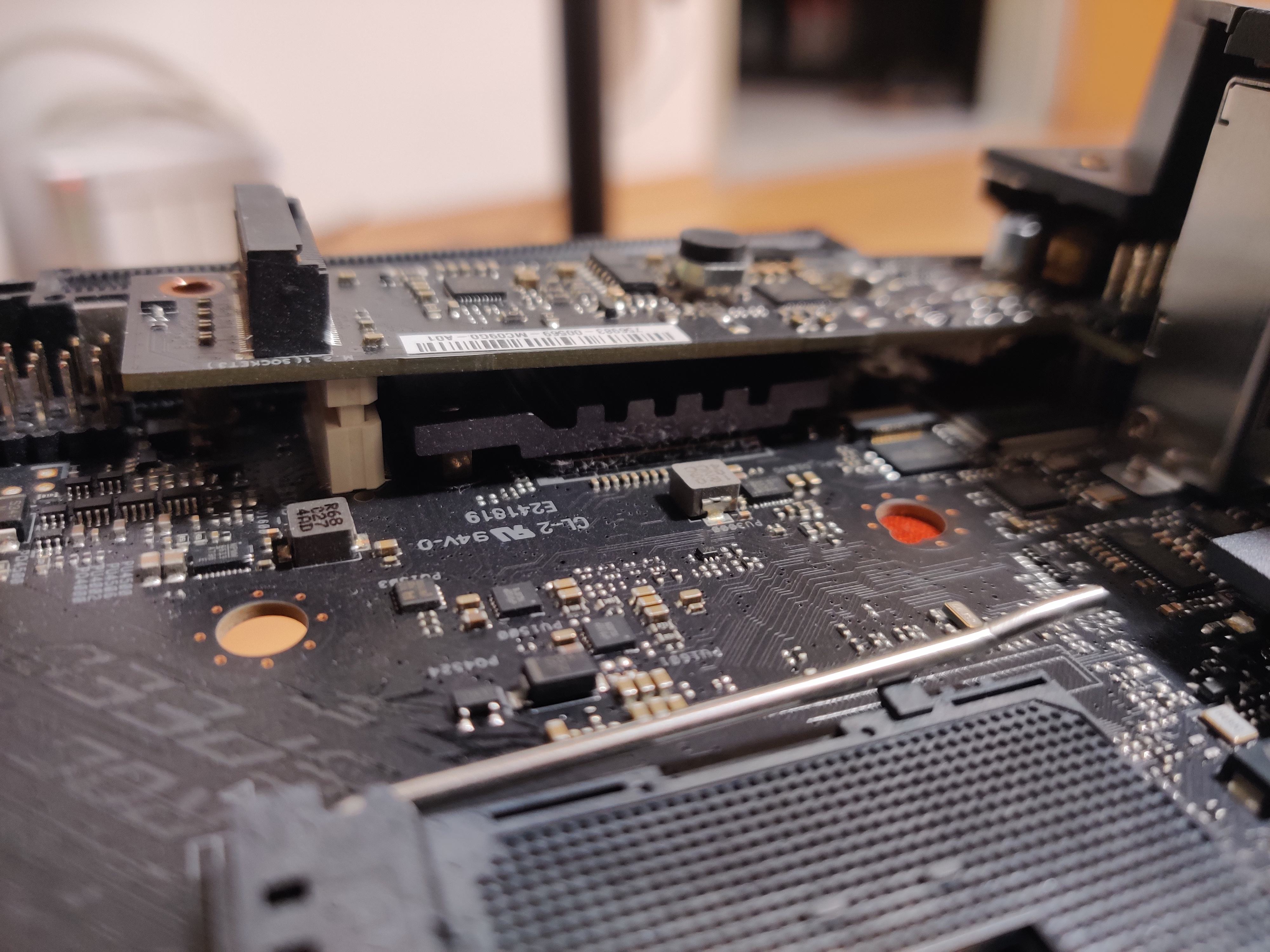

Ich hab hier ein gebrauchtes B550-i Board mit einer 4XXXG APU darauf. Wenn ich Power aufs Board gebe, drehen sich CPU und Netzteil Lüfter kurz, gehen wieder aus, RAM fängt zu leuchten an und das wars. Keine LEDs, kein booten, nix. Cmos Clear scheint nichts gebracht zu haben.
Vermutlich das Board gebrutzelt oder?
Am besten als erstes mal per Flashback das neuste Bios drauf brennen.
Danke, teste ich mal, dachte, die B550 sind eh alle up to date dahingehend
Der sollte laufen, allerdings habe ich auf meinem altem Corssair X370 die Beobachtung gemacht, dass der cmos clear nicht alles resettet, Flashback hingegen schon.
Ok, Flashback ist durch, selbes Verhalten. Lüfter laufen kurz an, RAM rgb leuchtet, soundjacks leuchten. Kein booten, kein LED am MB nix 🤔
Wäre mir das möglich, hätte ich es schon gemacht, apu ist hier aus dem forum, hab auch screens von vor dem Versand bekommen, ich denke, da sollte alles in Ordnung sein
Mir ist grad etwas aufgefallen.
Irritiert hat mich nur, Flashback scheint funktioniert zu haben, Strom fließt auch, aber eben keinerlei booten
RAM ist zwar grundsätzlich nicht in der QVL, booten sollte aber damit dennoch möglich sein
Hab jetzt mal einen Garantieantrag fürs Board gestellt und hoffe, dass es das Board ist und es getauscht wird
Viel Erfolg.
Hattest du das Board auch hier im Forum gekauft?

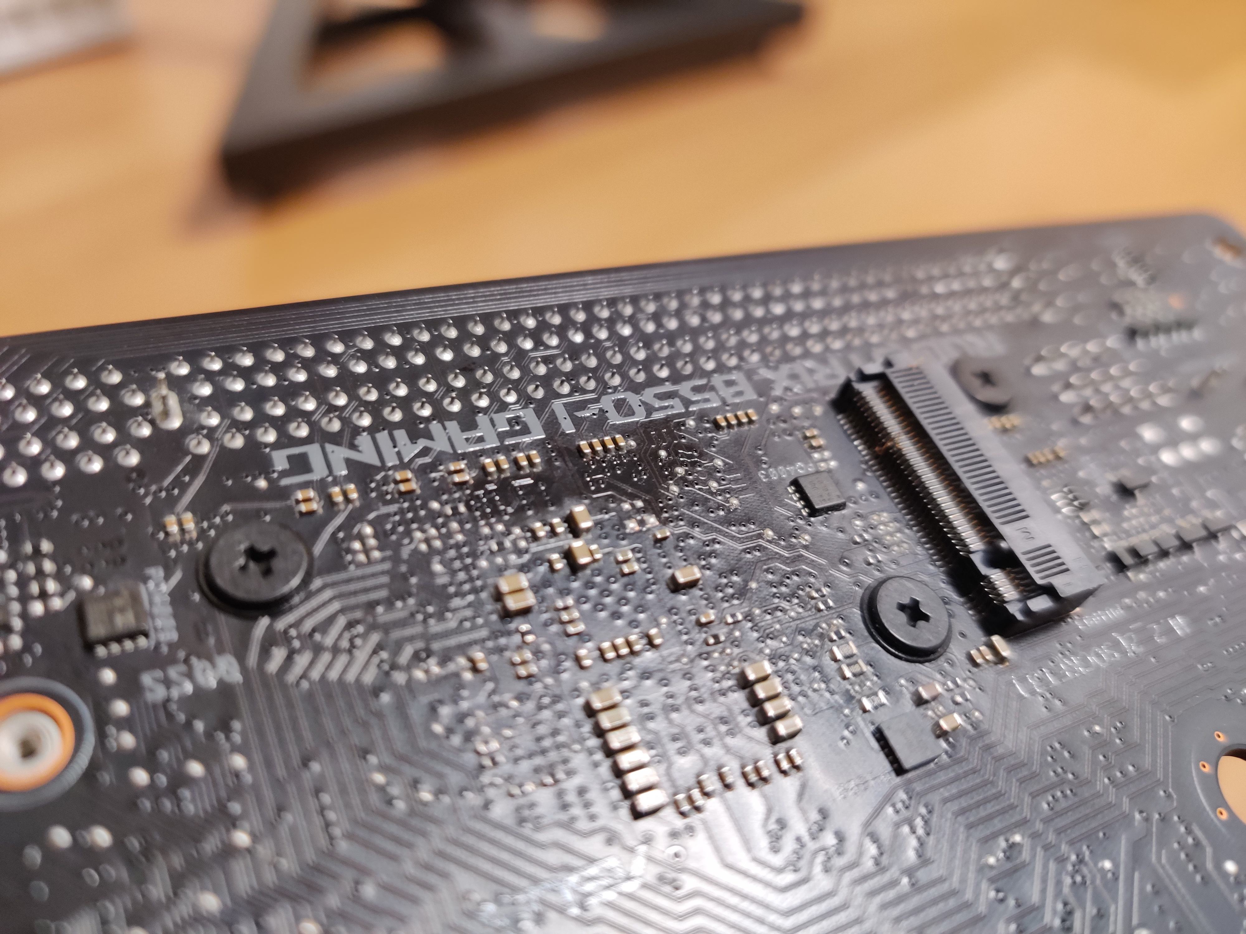

Den M2 Aufsatz hast du mal wieder vollständig auf oder abgesteckt um das auszuschließen? Eventuell hat der sich durch die Demontage vom Kühlkörper gelöst.
Ist das eine Fussel oder etwas metallisches am unteren M2 Anschluss? Ist auf dem Bild leider schwer zu erkennen.
Leider nicht im Forum.
Klar, hab alles wieder korrekt montiert.
😔 Dir auch
