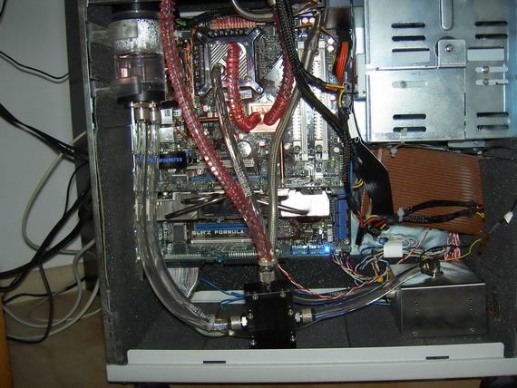

hallo
ich hab das board jetzt auch 15/13 schlau kann
mann nur mit den beiligenden kurzen schlauchstücken
festmachen.
Hat jemand noch ne andere idee weil ich find es sied hässlich aus
würde mich freuen auf antwort
Danke
Mfg sleepy
Hier mal ein Foto von meinem Blitz mir Wasserkühlung!! a:banana: :banana:
