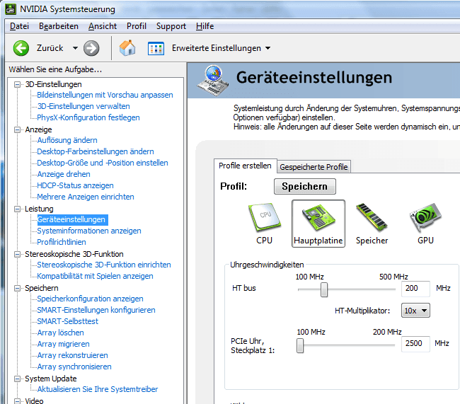

das war ein screenshot aus der nvidia systemsteurung. die wird um einträge erweitert, falls du nvidia software installierst. also z.b. nforce treiber, geforce treiber oder ESA tools.
das einstellen von FSB/HT geht darüber bzw. mit ESA tools, nicht mit ntune.
ich habe für den screenshot kein ntune installiert. wenn du ESA installierst, laufen 3 installs. danach ist auch das "performance" da, was vermutlich den eintrag "leistung" generiert.
ntune ist abgelaufen. der nachfolger ist teil von ESA.
