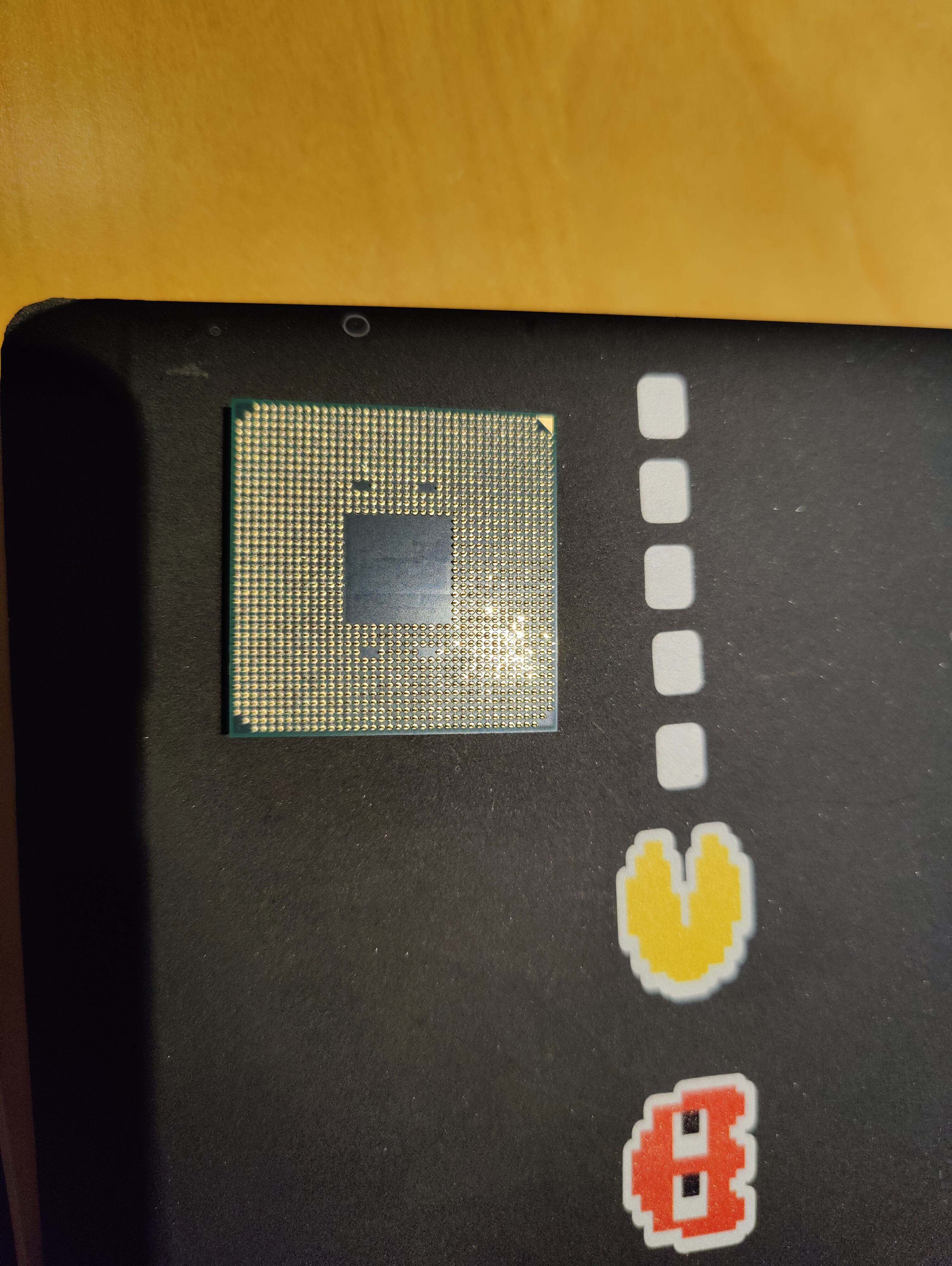

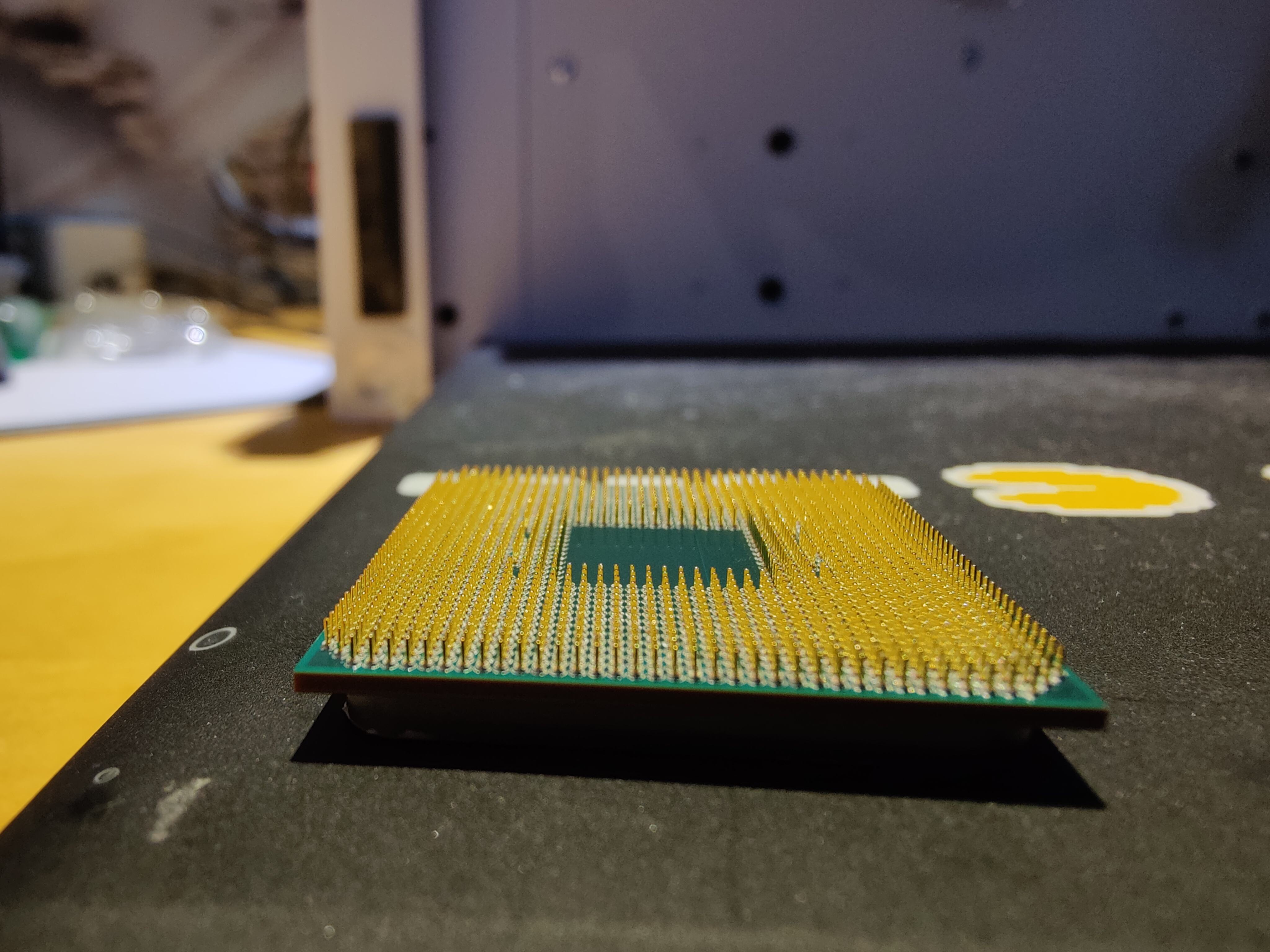

Wie sieht denn der 5900x von unten aus ?
Kannst du davon ein pic machen und hier hochladen ?

Hast du dir den mal von unten angeschaut ?
Nicht das du beim ersten einsetzen einen Pin abgebrochen hast der vllt schräg stand bei deinem erstmaligen "sanften" runterdrücken ?
Und jetzt geht er leicht rein weil der pin nicht mehr da ist
Schau mal nach ...nicht das wir uns dusselig suchen

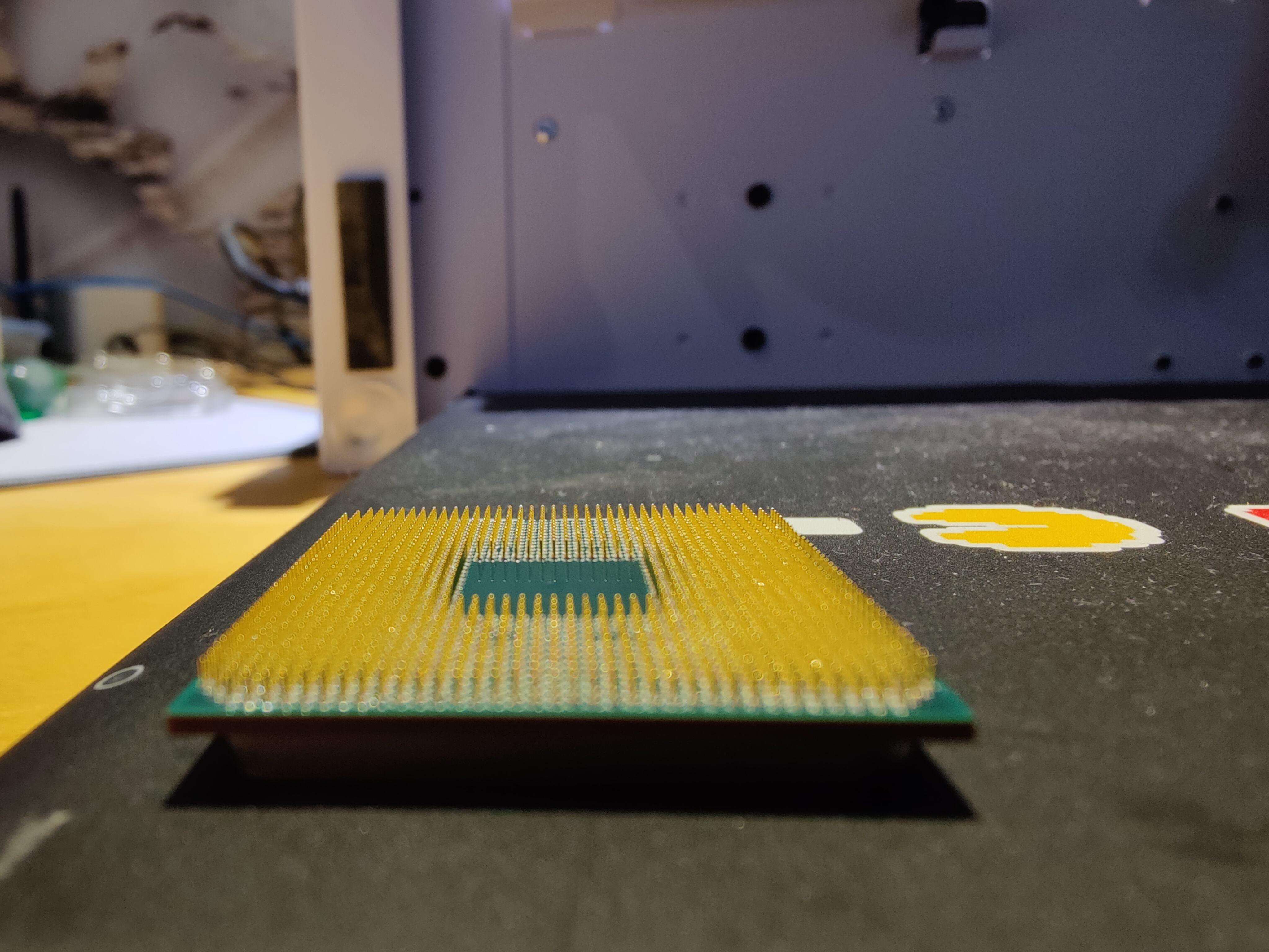

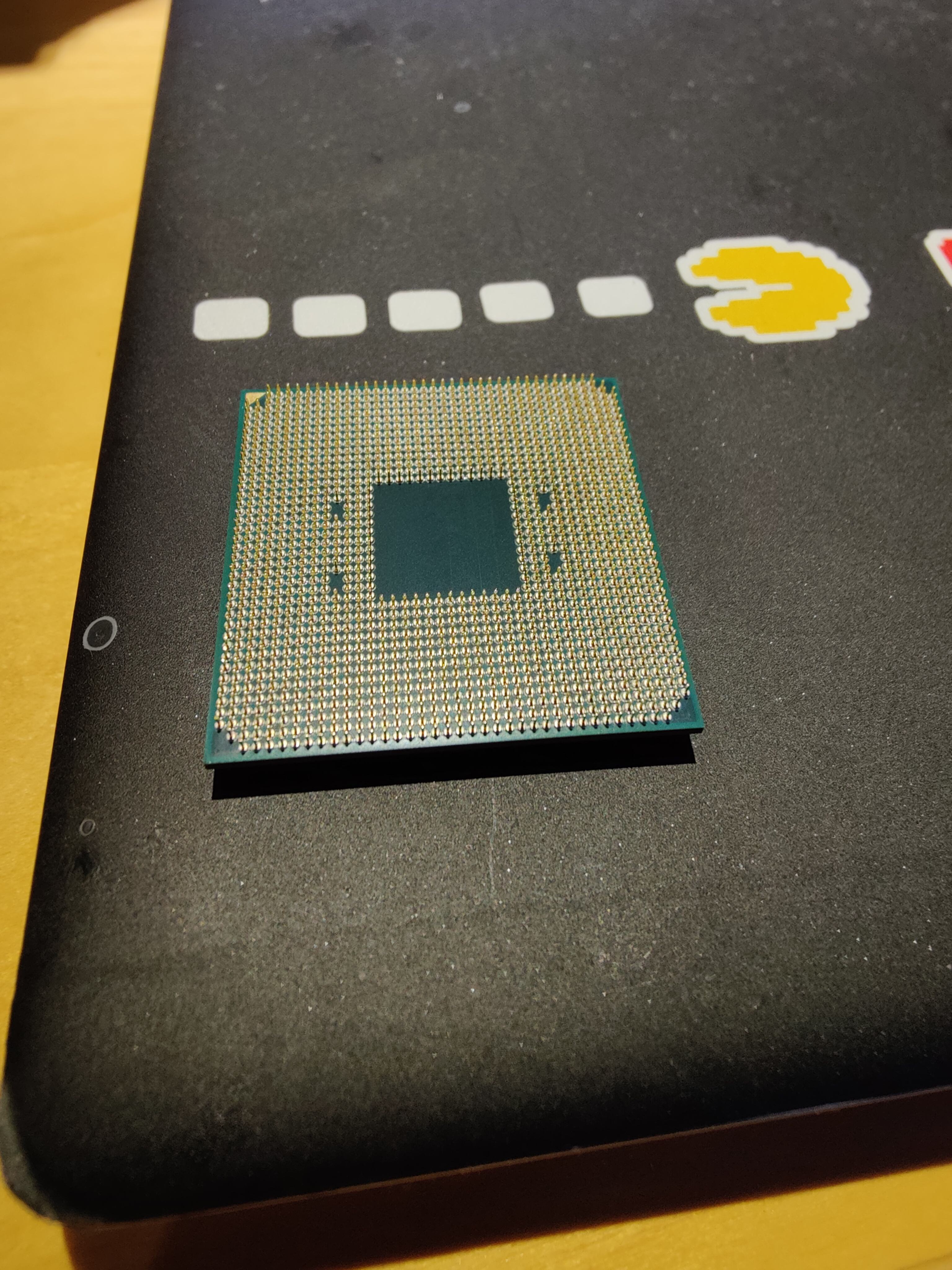

Wie sieht der 5900x von unten aus ???
Also 3900x Startet super ohne Auffälligkeiten nur warum?
Bilder vom 5900x
Ok ..sieht gut aus bzw ich sehe nichts
Wenn einer was sieht ....melden

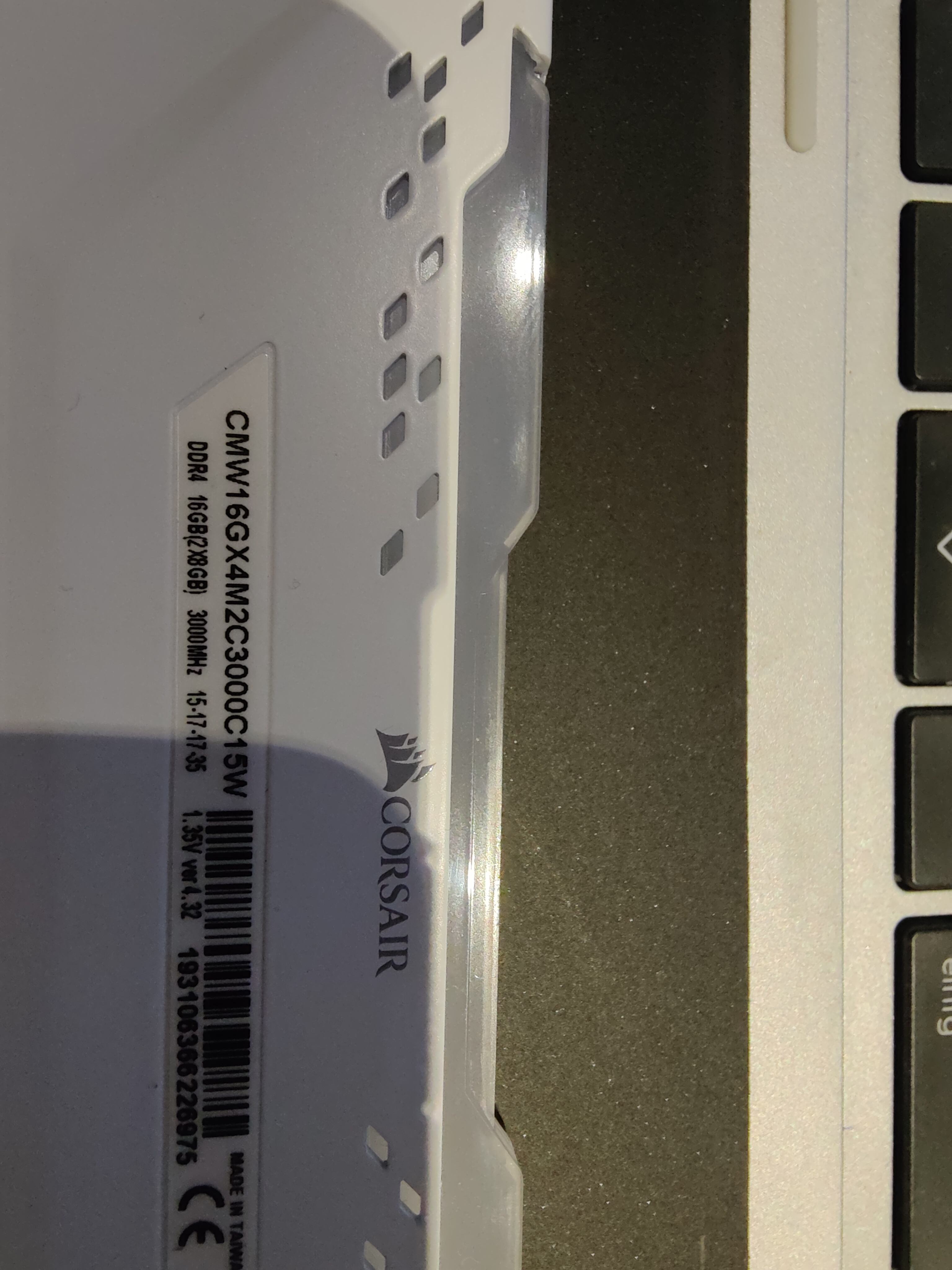

Ich teste jetzt noch den Ram von meinen Sohn mit dem 3900x und ich teste noch mal die Slot´s
Also jetzt habe ich alles Slot´s durch und es läuft Stabil also sagen wir mal es sieht danach aus!

Der 3900x funzt mit beiden ram Kids und docp
Der 5900x mit keinem der Kids mit beiden Riegel weder mit docp oder ohne aber mit beiden kids mit einem riegel in Channel 2 ( slot 4) und das auch mit docp

Wenn dir langweilig derweil ist dann teste mal den 5900x mit beiden rams und zwar in slot 3+4
So hast du zwar kein Dual Channel aber das ist nur ein test um heraus zufinden ob der 5900x ein prob mit dem Channel hat oder damit zwei Riegel gleichzeitig zu bedienen
denn das ein Prob in der Kombi mit dem Board und der CPU besteht liegt nahe oder vllt auch nur der Cpu

So weitere Test´s gemacht also wenn ich A1 A2 gehe kein Problem startet ohne Probleme gehe ich in B1 B2 sofort 0d
Was ich noch dazu anmerken will wenn der Check vom Mainboard läuft ist es so er startet mit F9 und der zweite ist direkt 0d also testet er nur eine Sache und geht dann direkt auf Störung!
Also beim 3900x habe ich noch mal zur Kontrolle den selben Test gemacht super ohne Probleme
