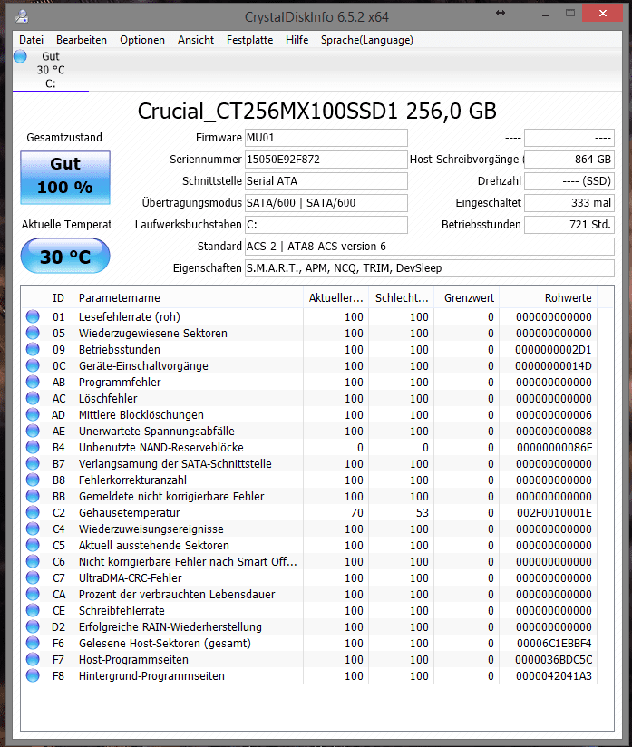

Defekte Grafikkarte habe ich erstmal ausgeschlossen, da ich sie mit meiner uralte EVGA GeForce 8800GTS getauscht habe und die Symptome die selben geblieben sind. Festplattendefekt habe ich ausgeschlossen, da der Rechner die selben Probleme hat ins BIOS zu kommen, sprich ohne SSD angeschlossen. Beim RAM bin ich nicht sicher, wie ich den überprüfen kann. Mein Verdacht viel danach auf das Netzteil, also z.B. ein Fehler beim Power Good Signal. Allerdings funktioniert das Netzteil einwandfrei, wenn ich es an meinen alten PC anschließe. Dementsprechend kann das Netzteil eigentlich gar nicht kaputt sein, oder? Bleiben als letzte Verdächtige nur noch Motherboard und CPU. Hier komme ich nun nicht weiter. Ich habe gelesen, dass die CPU nur sehr selten kaputt geht. Daraufhin habe ich das gesamte Mainboard untersucht, Kühler und CPU demontiert und die Pins kontrolliert, etc. . Augenscheinlich alles in Ordnung, trotzdem das einzige Bauteil, an dem ein Defekt Sinn machen würde.
