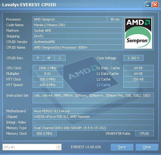

Ich bin erstmal sehr zufrieden. Mein Sempron64 3000+ Standardtakt 1600MHz läuft nun schon seit fast einer Stunde prime @2400MHz.
Bus Speed ist bei 300MHz.
Vcore im Bios 1.36
VDIMM im Bios 1.8

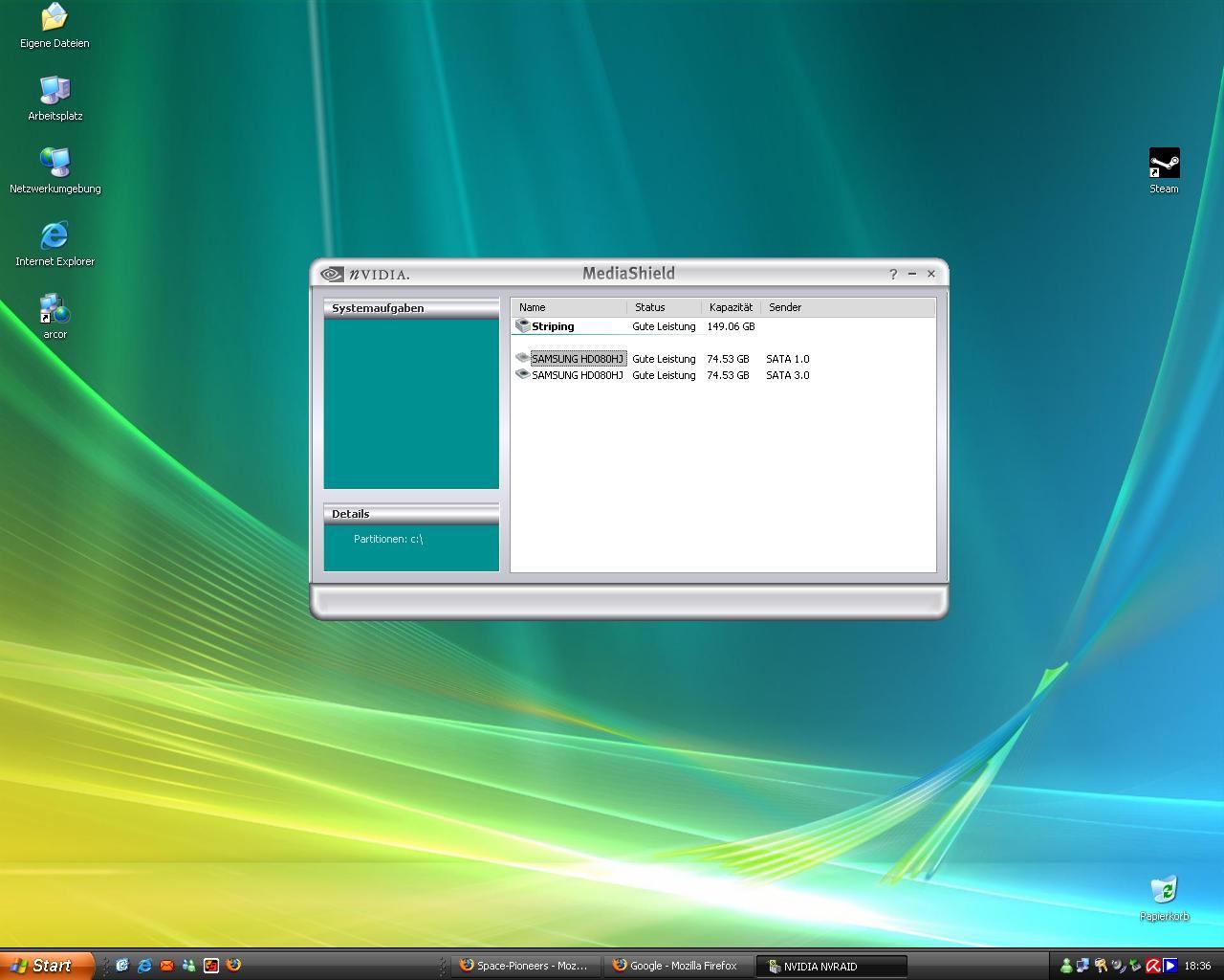

hi leute habe mir heute zwei platten sata 2 gehollt nun will ich mein raid installn.
will das raid von nvidia nehmen aber was muß ich einstellen und was ist raid,0,0+1,1
mirroring?
striping?
stripe mirroring?
habe mir erst mal striping genommen und 128k eingestellt aber im win zeigt mir mediashield
nur die platten an kann aber nichts machen oder ist das so
habe auch den neusten treiber drauf 9.35
aber bitte sagt jetzt nicht ich brauche das Netzwerkmanagementtool dafür das macht nur probleme selbst asus sagt man soll es nicht install
MFG
