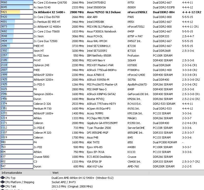

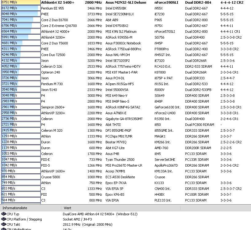

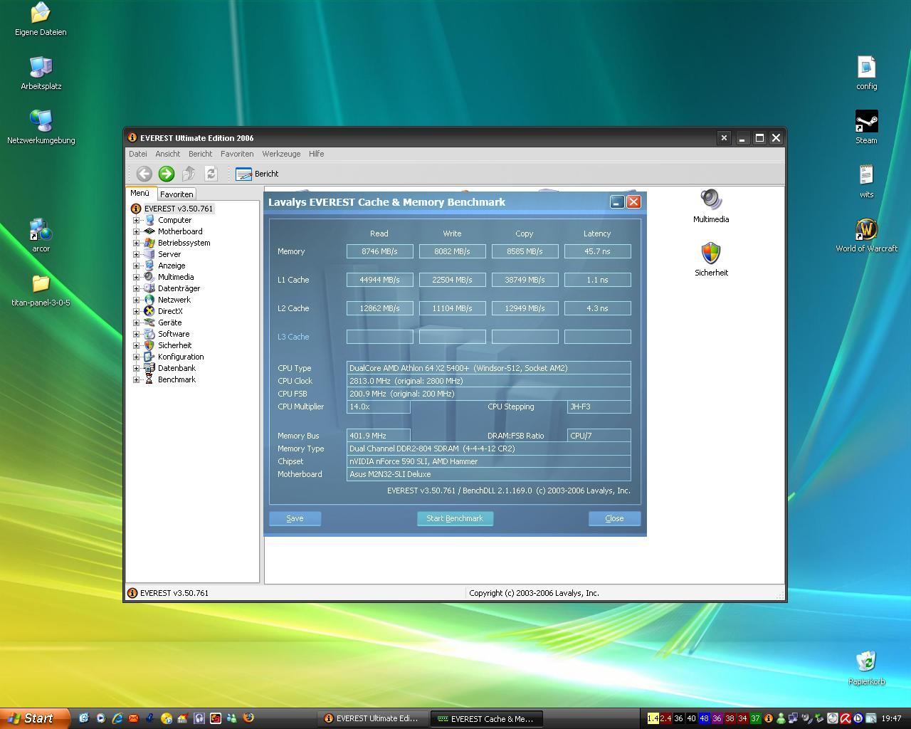

Moin, könnte mir jemand seine EVEREST RAM Benchmarkergebnisse posten?
(Also read, write, copy & latenz). Nen Link geht auch, muss aber ne AM2 Plattform mit halbwegs gutem RAM (ca DDR2 800,4-4-4-12) sein.
mfg
@twixter bitte schön
MFG

Read: 8738
Write: 7457
Copy: 8966
Latency: 43.9
Speicher: 2x Corsair XMS2 DOMINATOR (PC2-8500) 1024mb
Takt: 520Mhz
Timing: 4-4-3-10 2T
Vielen Dank.
