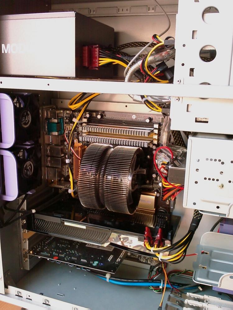

Wenn es Dir keine Umstände macht, wärst Du so nett und machst bitte ein Foto von dem montierten CPU Kühler Infinity, damit ich mal sehen kann, wie er sitzt und wie groß er ist. THX. Würde mir in der Entscheidung, einen neuen Kühler zu kaufen, schon helfen. Der Platz rundherum muss ja da sein. So sieht´s momentan bei mir aus:
Das genau ist meine Befürchtung bei grossen Kühlern, aber das oder die Fotos sind natürlich noch erwünscht...:d
Aber ich glaube den Scythe Infinty gibt es gar net mehr zu kaufen, oder?:confused:
Mal weiter recherchieren, welches Ding da noch so raufpasst.
Hmmmm...einer im ASUS Forum hat einen ThermaoLab Baram, der scheint ja zu passen. Mal sehen...:drool:
