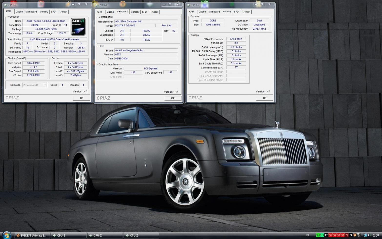

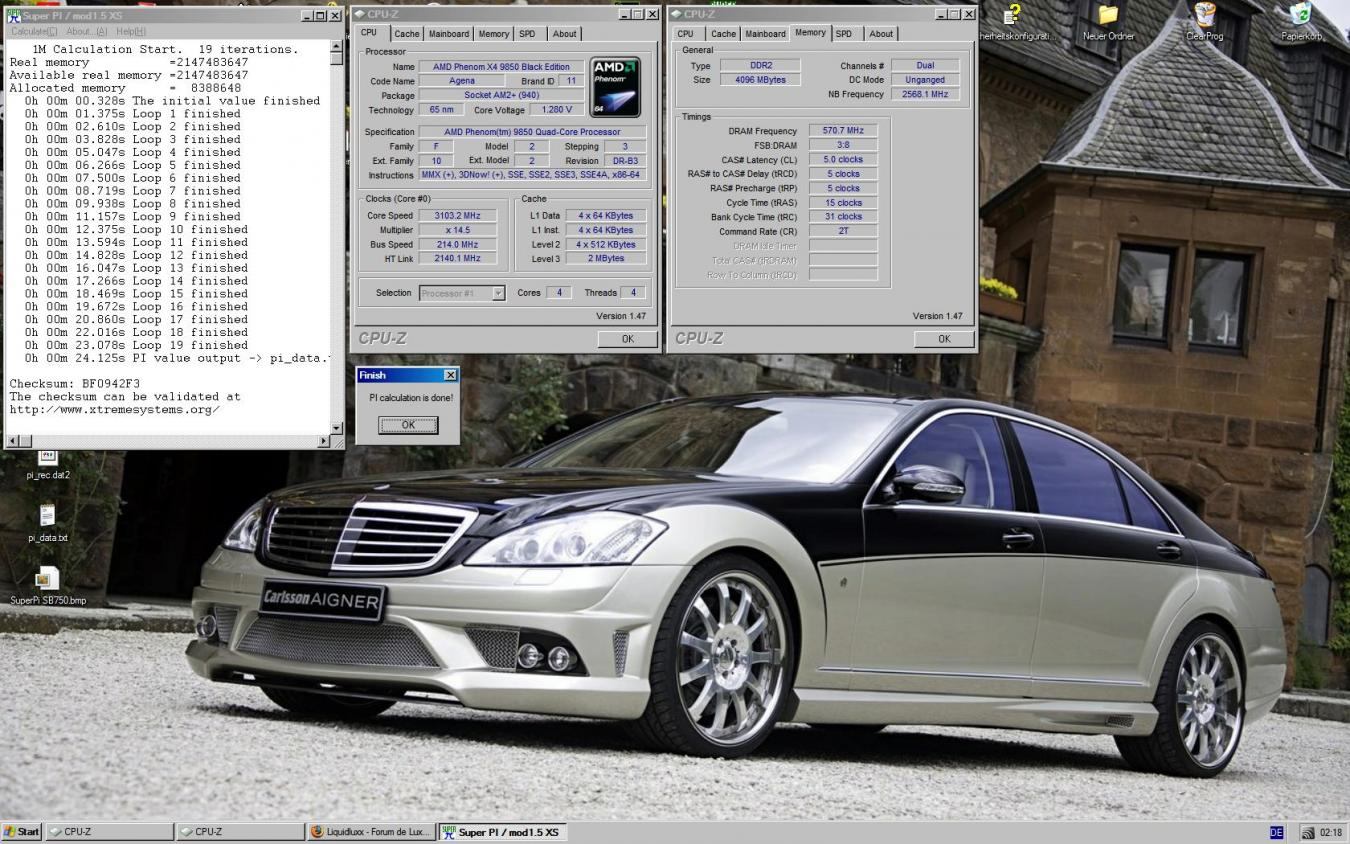

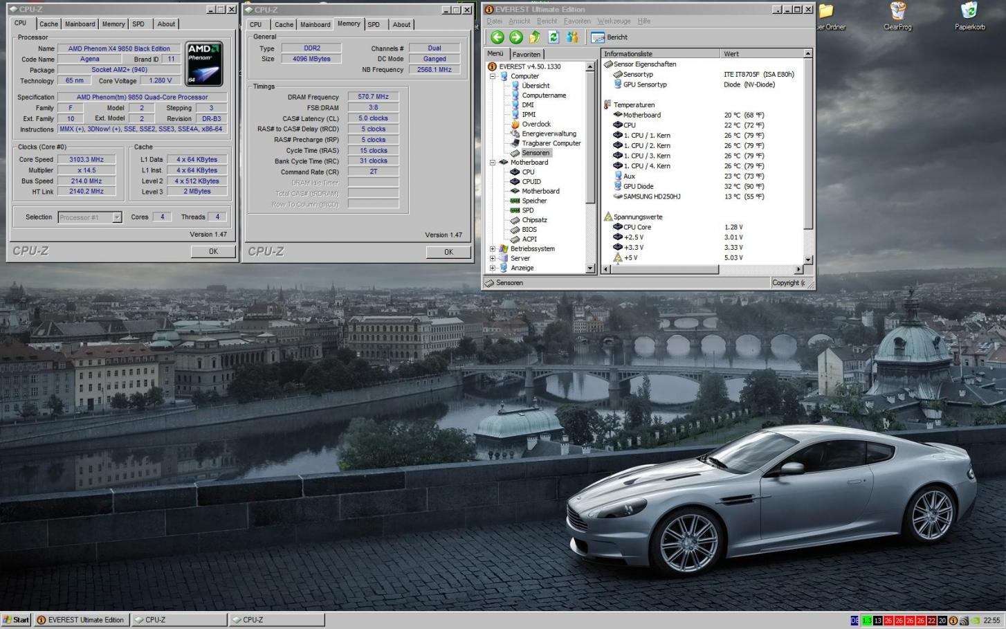

Ach was, schön das es einen Fred dazu gibt:d Hab es seit einer Woche, auch in Braun ist mir aber egal... weil es einfach super läuft und noch mit dem 0302er Bios... Hatte vorher das M3A32er und wollte halt die SB750 haben :fresse: Wie Panzerboon schon gesagt hat, es übervoltet ganz leicht aber im Bios halt einen wert unter dem gewünschten einstellen und gut :d
C&Q ist selbstverständlich Deaktiviert aber auf dem letzten Bild seht Ihr mein Persönliches C&Q :haha:
meine 24/7 Settings einfach ein Traum :coolblue:
€: OS ist Server 2003 Enterprise Edition und da läuft AOD garnicht, was auch wieder nicht schlimm ist denn Bios ist mir lieber und wie oft ist der Rechner schon nach dem OK click im AOD gefreezed :fresse:
€€: ACC Deaktiviert, hebe mir das Beste zum Schluss auf :haha:
