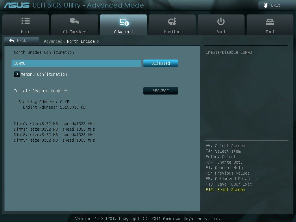

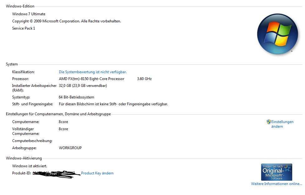

hallo, hab mir auch dieses Board zugelegt. hab aber ein kleines problem. Irgendwie wird der Ram nicht richtig zugewiesen: 32GB werden erkannt, aber nur 24GB verwendet.
als OS nutze ich ein 64Bit Win7 Ultimate. Laut Hersteller soll ja das Board 32GB unterstützen. Wie bekomme ich meinen gesamten Arbeitsspeicher für Windows zur Verfügung?
Hier noch ein Link zu CPU-Z

Ich denke es liegt am OS, das scheint aus irgendeinem Grund nur 3/4 des RAMs anzusprechen.
Wo der Fehler jetzt aber genau liegt kann ich dir nicht sagen, das Maximum war bei mir bis jetzt 8GB. :fresse:
