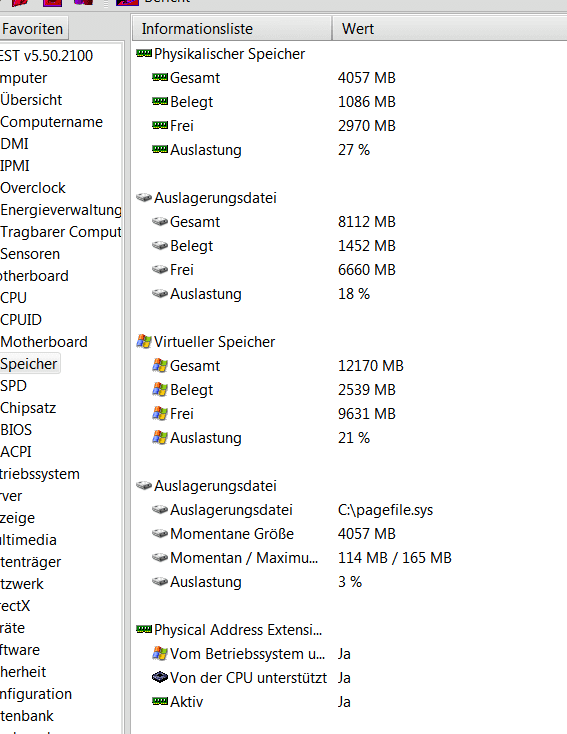

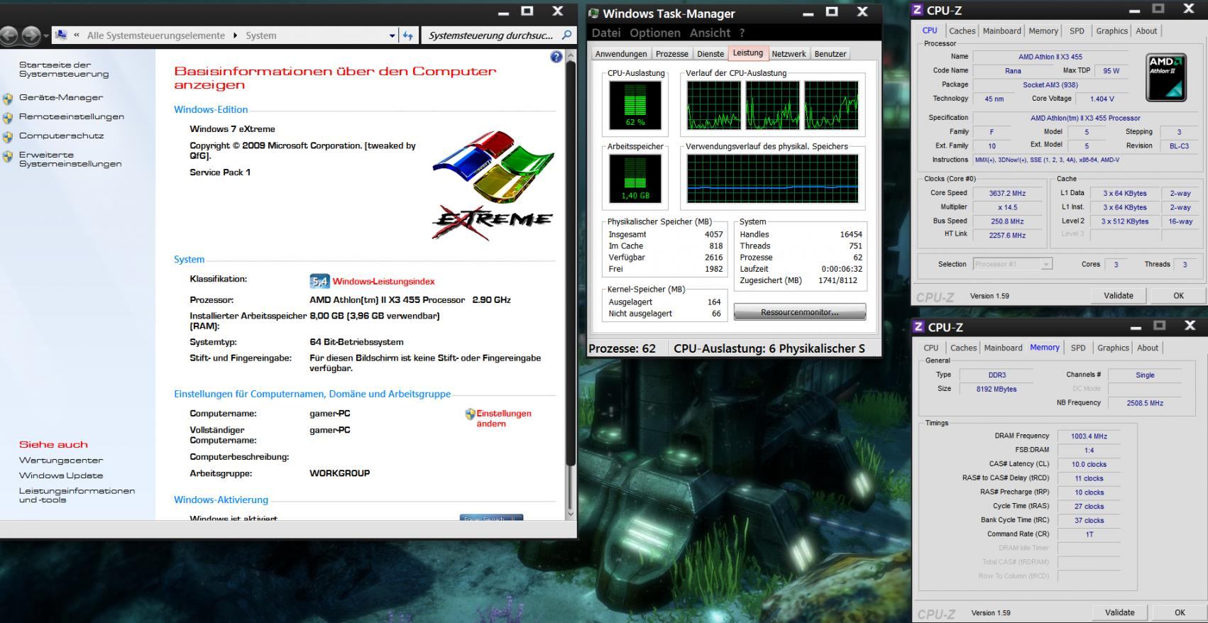

hey,
zwei probleme:
trotz c&q senkt sich im idle nicht die cpu spannung, der takt macht das aber nicht die spannung, kennt das problem wer?
und dann werden bei mir nur 3,96 gb als verwendbarer arbeitsspeicher erkannt, kann oder muss ich da was umstellen ?
auf wieviel volt max sollte man DDR3 speicher laufen lassen?
Bis 1.65v sollte für 24/7 kein Problem darstellen. Mehr würde ich nicht drauf geben.
Zu deinen anderen Fragen. Du hast die Spannung sicher fest eingestellt. Gib die Spannung mal im Offset Mode ein, dann sollte C&Q funktionieren ;)
Wegen Ram schau mal in msconfig nach.
-Start
-msconfig eingeben
- Reiter Start auswählen
- Erweitete Optionen
- schauen ob rechts oben ein Hacken bei "Maximaler Speicher" gesetzt ist. Wenn ja diesen entfernen, abspeichern und neustarten.
alles klar danke, das mit der offset spannung hat super geklappt :)
das mit dem speicher, das häkchen war nicht gesetzt, habs mal gesetzt und 8 gb als begr. angegeben, neustart, gleiches bild.
Häkchen rausgenommen, immernoch das gleiche Problem...
noch ein lösungsansatz ? weil knapp 4 gb vopn 8 zu nutzen ist mehr als öde :(
Einfache Frage: 32- oder 64-Bit OS?
€: Ah sorry, hab den Screen erst jetzt entdeckt.
Weden die 8GB im UEFI denn sauber erkannt und angezeigt?
Ansonsten einfach mal Win neu aufsetzen. :)
naja win ist neu aufgesetzt das system ist jetzt knapp 5 tage drauf. Im UEFI werden 8 Gb mit Takt angezeigt, sowie im bootsplash.
Komische Sache,
im screeny, im Taskmanager werden auch angezeift zugesichert 1,7gb von 8 gb unten rechts im cpuz fenster.
Das liegt daran, dass bei 4GB RAM die Auslagerungsdatei auch 4GB groß ist und das macht zusammen 8GB.
Guck mal bei physikalischer Speicher. Das ist relevant.
Auf jeden Fall ne komische Sache. Hast du Win aufgesetzt bevor oder nachdem du die 8GB eingebaut hast?
@Mondrial
ich hab mit einem SSD raid auch keine probleme auch wenn ich nur bis 206 derzeit fahre, hatte aber auch schon getestet mit 245 lief das alles io.
lg
Hmm hab ich wieder schön Mist erzählt mit der SSD. Knapp 270MHz schafft das Board an Referenztakt, egal wo die SSD hängt :rolleyes:
Es liegt an dem RAM von AMD Memory, welcher schon bei 205MHz -> DDR3-1620 zickig wird.
habe nochmal in everest was entdeckt: hmmm2.PNG
habe windows mit dem board und dem aktuell verbauten 8 gb ram installiert auf ne frische festplatte.
"physikalischer speicher 4 gb" O_O
@Mondrial ärgerlich @ ram meine laufen jetzt gottseidank bei 1 ghz stable :)
liegts evtl an der z.Z. gleich großen auslagerungsdatei ? die auf 4 gb begrenzt ist ?
Hab ein wenig gegoogled, der RAM scheint nicht kompatibel oder defekt zu sein... Unganged Modus ein Riegel wird benutzt der andere evtl kaputte nicht unterstützt wird diese These daher, dass die ramriegel nicht im ganged also dualchannel laufen.
Werde noch ein wenig testen und zu Not zurück schicken.
