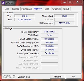

Hallo zusammen,
habe einen m5a99x evo Board mit AMD FX 8120 und 8GB (2x4) Corsair Vengeance LP.
Bei einem kaltstart wird mir immer nur 4 GB Ram gezeigt.
Laut Win7 Info 8GB Ram (3,95 verwendbar).
Habe nichts am Bios verstellt und auch keine weiteren Einstellungen vorgenommen (ausser Bios auf die aktuelle Version gebracht).
Und wenn ich im Bios auf Turbo stelle, bleibt es beim nächsten Start auch auf Turbe oder muss ich es jedesmal wieder einstellen?
Hab den Rechner erst gestern zusammen gebaut also ist noch alles neu (ausser Graka und HDD).
Ich danke schonmal für die Hilfe.

Hi,
wenn ich kaltstarte und gleich ein Load Default machen, werden mir die 8GB angezeigt aber dann nur mit 1333 MHz.
Im Bios sind die Rams auf Auto gestellt. An den Latenzen habe ich nicht rumgebastellt.
In Windows selber werden ja die 8GB angezeigt aber es sind dann nur 4GB verfügbar.

Hab grad wieder einen kaltstart und Win zeigt mir wieder 8GB und 3,95GB verfügbar.
Gadget zeigt auch nur 4GB und CPU Z zeigt mir 8GB Dual-Channel.
Also RAM ist definitiv nicht defekt und MB auch nicht. Läuft ja alles und zu heiss wird auch nichts.
ich starte mal eben neu und dann gucken ob wieder alle 8GB wieder korrekt angezeigt werden.
Edit: Nach einem Neustart, wird alles korrekt angezeigt.
Mein RAM läuft ja auf 1,35V, sollte ich die mal etwas höher stellen? Könnte es damit was zu tun haben?
Wäre eigentlich nicht logisch...
Werden denn im Uefi beim Kaltstart die vollen 8GB angezeigt?
Hast du Windows nach dem Zusammenbau auch neu installiert?
An der Spannung liegt es nicht. Die 1.35v passen schon :)
Uefi zeigt auch nur 4GB an und CPU Z aber 8GB.
Von irgendwo muss doch CPU Z die Info bekommen, dass da 8GB verbaut sind.
Wollte es erst mit meinem alten Windwos laufen lassen, kam aber beim hochfahren immer nur Bluescreen.
Dann habe ich Win komplett neu aufgesetzt.
Win 7 Ultimale x64.
stell mal die spannung etwas höher, takt runter und mal nach den latenzen schauen, bei mir waren auf auto sehr abnormale werte bei den latenzen zu finden.
Habe grad die Spannung auf 1,4 gestellt und werde mein Rechner für 30 Minuten ruhen lassen.
Ram takte ich für den nächsten Versuch runter.

Hab die Spannung auf 1,4 und auf 1,45 getestet und immer nur 4GB.
Takt runtergestellt und es bleibt bei 4GB.
CPU Z zeigt mir aber immer noch 8GB.
Jemand ne Idee??

Hi zusammen,
laut Corsair laufen die VengeanceLP mit 1,35V steht auch auf der Verpackung. Habe es auch beim Kauf schon gewusst.
9-9-9-24 steht auch bei mir und sollte auch auf 1666 laufen. Auf 1333 wird das Problem auch nicht behoben.
Im Uefi steht oben Mitte 4GB und Taktfrekuenz.
Manchmal steht da auch beim hochfahren "overclocking failed". Und das ohne was zu verändern.
Laut Asus solle ich AIOverclock Tuner auf D.O.C.P. stellen, was aber nichts gebracht hat.
Corsair sagt die Riegel sind mit meinem Board kompatibel.
Memtest hab ich nicht, muss ich mir eben ziehen.
Ich meld mich dann.

Und genau die habe ich.
Bin nicht so der overclocker, daher muss ich erst immer suchen was genau gemeint ist.
"Dann bitte die LLC von CPU und NB auf mind med besser Adv." Das hab ich jetzt nicht verstanden.
Nach einem Neustart sieht es dann so aus:

das heist Lord Line Calibration : sprich die regelung der spannungsen, um so höher die einstellung je mehr spannung gibt das board den jeweiligen Komponenten bei Last.
836 Ramtakt wäre ja 1672? hast du am Refenrenzbuss was anderes wie 200 eingestellt?
Stelle auch die automatische übertaktung aus, und mache danach ein Cemos resett .
lg
PS: Command Rate (CR) bitte immer auf 2 einstellen (memory Config)
Hab es jetzt mehrmals mit deiner einstellung hochgefahren und immer waren die 8GB verfügbar.
