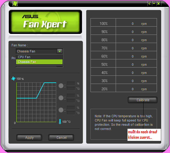

Um die lüfter zu regeln brauchst du AI Suiteund da auf Fan Xpert
Und wie?
Ich hab absolut KEINE Ahnung wie das funktionieren soll. Hatte vor einiger Zeit mal mit Probe und Suite rumgespielt, es aber nicht hingekriegt die Lüfter zu regeln. AI Suite zeigt mir CH_FAN1 und CH_FAN2 an, Fan XPert jedoch nichts.
Hm. Haben alle Lüffi´s denn ein Tacho-Signal evo ?
edit : steht ja da :fresse:
Was zeigt dann die Leistungskurve unten an ?
Und wie?
sehe mal im anhang da noch drauf klicken und dann sollte es gehen.
Ich hatte die beiden Screenshots gemacht nachdem ich auf Calibrate geklickt hatte.
Deswegen wundert es mich ja so das überhaupts nicht geht.
Mit SpeedFan kann ich die beiden Drehmeister steuern, aber wenn das natürlich per ASUS Software auch einzeln geht, wäre das ein riesen Fortschritt. Eventuell kommen sich die Treiber von SpeedFan und Xpert in die Quere? SpeedFan läuft zwar nicht, auch nicht beim Systemstart, aber es werden ja Treiber installiert afaik
Deine Settings hab ich noch gar nicht probiert...kann ich erst machen wenn ich von der Arbeit wieder zu Hause bin. NB und VTT sehen momentan bei noch auf 1.10V...die +40 NB GTL war nur so ne Art "grobes" Schnelltuning. ;)
Mache bitte nochmal einen neuen screeshot rein,weil mir fehlen die zahlen neben den %
z.b
20% 502rmp
30% 510rmp
usw....
Da steht eben überall 0 rpm.
Normalerweise sollte die Lüfter bei dem Test ja auch hochdrehen, aber da tut sich nichts. Eventuell eine Einstellung vom BIOS die hier Probleme macht?
Funktioniert das denn bei dir bzw. den anderen?
ja bei mir geht es ohne probleme...
schaue doch mal nach ob du im bios alles deaktiviert hast bei fan speed monitor/control
