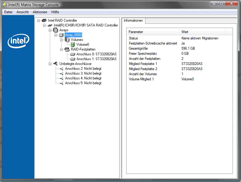

Warum muss ich mein Vista neuinstallieren, das geht doch auch so oder?
Ich weiß nicht welches Raid ich brauche, ich möchte das meine jetzige Platte 1:1 auf die neue gespiegelt wird.
Das wenn meine 1. Ausfällt ich mit der 2. weiter arbeiten kann.
Oder das ich die 2. auch wieder normal (nicht im Raid) betreiben kann, wenn die einser defekt ist.
Welches brauch ich nun, und wie mach ich das?
Bitte helfen...
Ich habe mal ein Raid0 Volumes in XP mit dem Tool "Intel Matrix Storage Manager" erstellt. Denke es ist aber dann nur Software Raid, kenn mich leider zu wenig in der Materie aus. Hat aber auf jeden Fall gut funktioniert. Ich nehme mal an, daß es in Vista auch geht. Auf jeden Fall solltest Du wichtige Daten sichern, falls was schief läuft. Um ein Hardware Raid zu erstellen denke ich auch, daß Du Vista neu installieren mußt. Versuche es einfach mal, wie gesagt bei mir ging's. Ich bin mir aber nicht mehr Sicher ob ich dann im BIOS anschließend auf Raid stellen mußte.

Du willst also ein Raid1 mit der Bootplatte erstellen. Dazu benötigt Vista die ICH8R-RAID-Treiber, was fast zwingend eine Neuinstallation zur Folge hat, da das nachträgliche Einimpfen der Treiber imho eher leidlich funktioniert.
Teste mal: Stell den SATA-Modus im Bios von IDE auf RAID um. Wenn Vista danach bootet, hat es die nötigen Treiber dabei, wenn nicht, stell wieder auf IDE zurück, dann boote wieder normal. Den Daten passiert nichts.
Im Fall des letzteren Verhaltens wirst du wohl um eine Neuinstallation nicht drumrumkommen.

Ja ich will nur ein Raid1.
Hab grad mal mit dem Support von Asus tel. der meinte Raid1 würde ohne neuinstallation gehn, die Treiber hat Vista schon drinne.
Hab auch bei der Installation keine Treiber über F6 einbinden müssen.
Also PLatte rein, auf Raid stellen und neu booten.
Muss ich jetzt noch irgendwas drücken oder macht es die Spiegelung von alleine?
von allein macht das board gar nix ;)
so lang man kein raid einrichtet sind das 2 voneinander unabhängige platten - auch wenn im BIOS nicht auf IDE sondern auf RAID steht
das umschalten von IDE zu RAID bewirkt lediglich, dass die RAID funktionalität vorhanden ist - der integrierte raid controller also benutzt wird
genau durch dieses umschalten benötigt das betriebssystem einen zusätzlichen treiber - den für den ICH8R Raid Controller eben
es ist gut möglich, dass dieser treiber bereits im vista vorhanden ist.. wenn du im bios auf RAID statt auf IDE gestellt hast und vista weiterhin ganz normal bootet dann ist der treiber vorhanden
um jetzt aber beide platten im raid1 zu nutzen und nicht als 2 eigenständige musst du noch ein raid einrichten
hierfür gibts 2 möglichkeiten
- mit der intel software vom betriebsystem aus oder
- mit hilfe des raid "bios"
ob das dann ohne neu installation geht kann ich nix zu sagen
ob das in beiden fällen aufs gleiche hinaus läuft auch nich
wobei ich mir aber relativ sicher bin: in beiden fällen entsteht ein software-raid
der unterschied zwischen hardware- und softwareraid besteht nicht darin, ob es nun mit hilfe einer software oder einer hardwareeinheit eingerichtet wurde sondern darin, dass ein software raid die cpu rechnen lässt und ein hardware raid einen eigenen prozessor dafür hat - das ist also abhängig vom controller und nicht der art der einrichtung
Ob Hardware RAID, Hardware-assisted RAID oder Software Raid ist ziemlich wayne für RAID1, auch sollte die RAID1-Erstellung, wenn Treiber da sind, ohne Neuinstallation gehen, da dort ja alles gespiegelt wird. Ein RAID1 lässt sich ja auch ohne Datenverlust auflösen.

Ok ich werd´s mal versuchen und mich wieder melden was dabei rauskam.
Danke für die Hilfestellung.

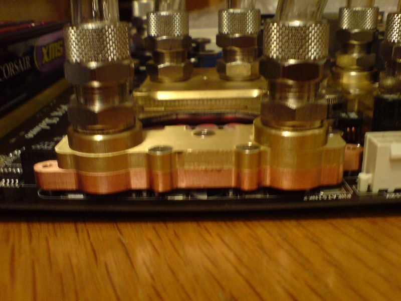

gibst hier jemanden der mir seine Kühler/Heatpipe Kombination für nen geringen Obolus+Versandkosten überlassen würde?
Ich habe nen P5B deluxe Wifi und damals bei der WaKühler Montage wohl die Heatpipe ein klein wenig gebogen und der dumme MosfetKühler ist nur total billig an der Bodenplatte verklebt und mir auseinandergefallen.
Wollte das Board nun aber an einen Bekannten verkaufen und der legt wert auf die tollen Kühler :=).
Also wenn es hier jemanden gibst, meldet euch bitte bei mir. Am besten Leute aus dem Ruhrgebiet oder Emsland, weil da bin ich öfters und würde den Kram direkt abholen.
Schöne Grüße,
Tim
der grund warum asus bei der neuen rev vom p5b del wifi oben keine löcher mehr gemacht hat bei den mosfets..
sämtliche cpu kühler biegen die platine so, dass der kühler eh nur in der luft hängt.. drunter muss man ca 3mm wlp auftragen damit der kühler greift ;)
hab ich beim umbau bemerkt..
Eine Backplate hinter dem CPU-Kühler würde das Durchbiegen effektiv verhindern. Mein P5B Deluxe biegt sich trotz 1Kg schwerem Luftkühler nicht durch.
