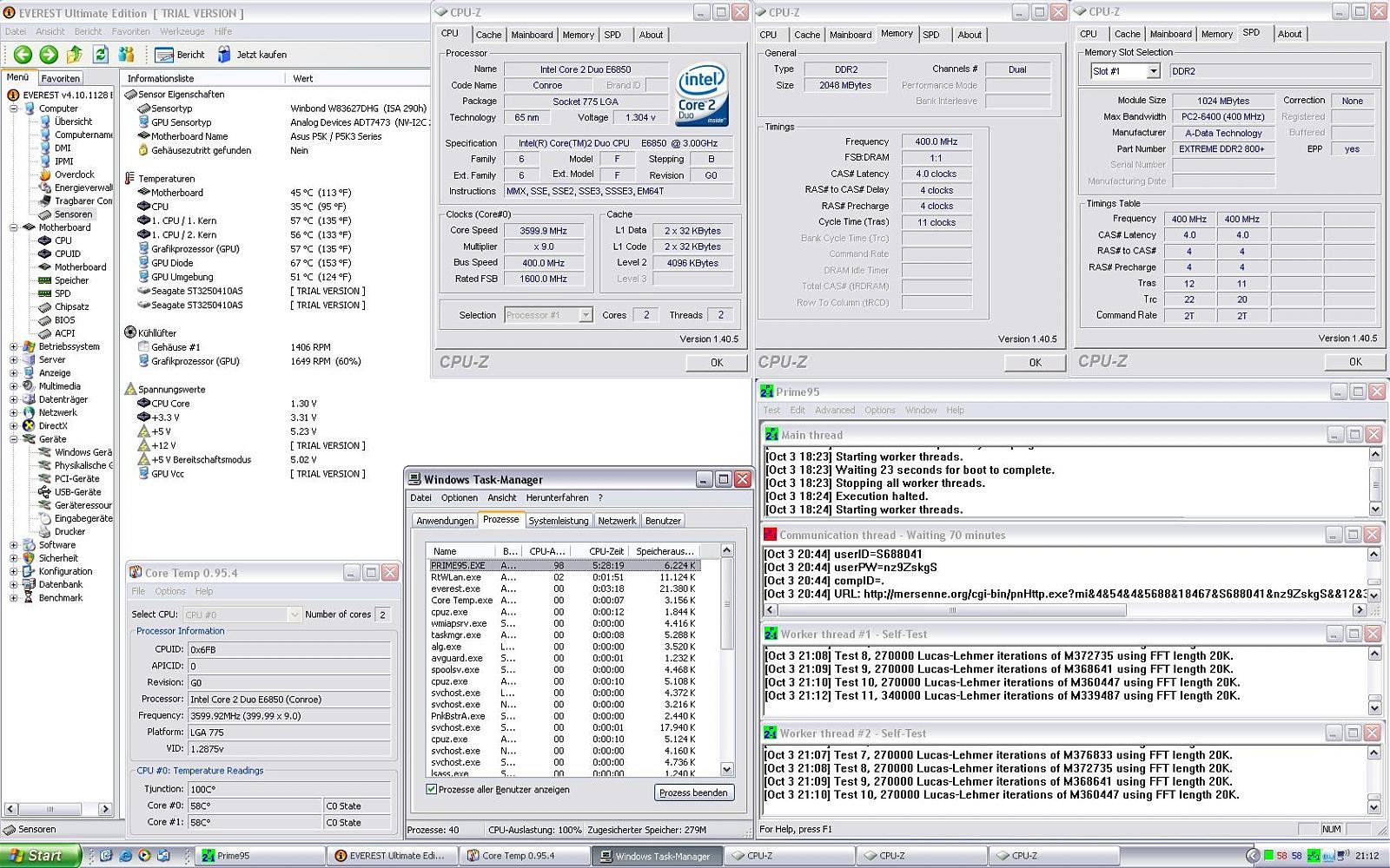

Hi Leute,
bin hier langsam am verzweifeln, und zwar bringe ich meinen E6850 nicht über den sch*** 400FSB.
Bei FSB 400 und 3600hz@1,304V (Cores Temps 57-58°C) läuft der Rechner wie ne 1 siehe Bild 5,5Std Primestabil.
Sobald ich mehr als 400 einstelle stellt sich Ram automatisch höher als 800 und dann gibts nach ca. 2 min reboot.

Hi Leute,

welches Netzteil hast Du?
Und stelle mal bitte den Multi auf 6 und teste dann noch einmal.
irgendwie hören sich Reboot nicht nach RAM an.
Wenn 400 (DDR2-800) läuft, sollten doch auch z.B. 405 (DDR2-810) laufen. Oder sehe ich das falsch und der RAM ist einfach nur Müll?
