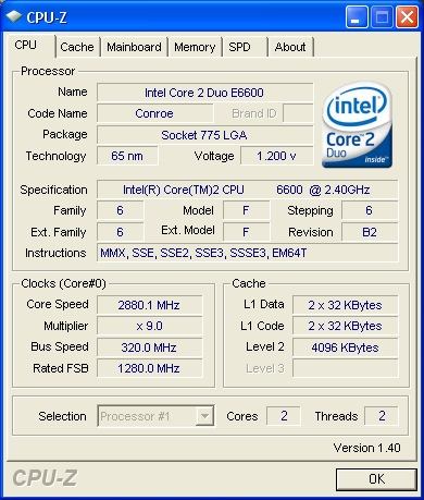

ich hatte gestern nach dem letzten beitrag versucht, so wie du es geschrieben hast zu probieren aber geht net.
ich habe es geschafft für ein paar sek mit 500fsb bin ich auf ca 3,3 gh gekommen aber dann gleich ein freeze.
mom sieht es so aus. Erste mal das ich ven vcore so tief bekommen habe.

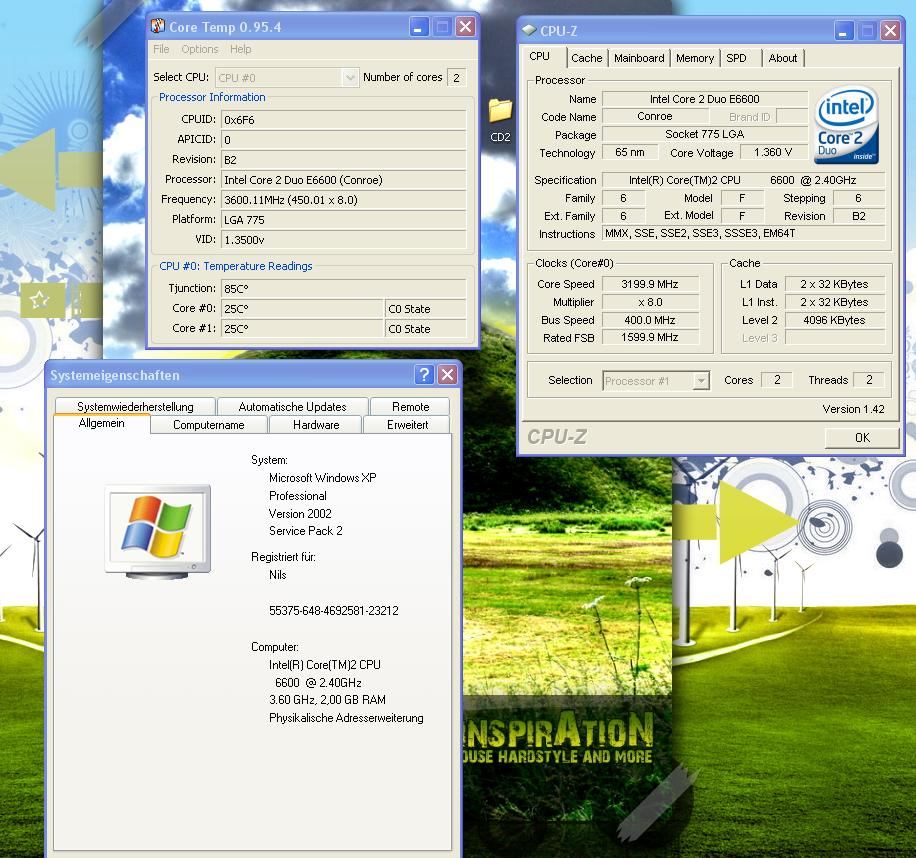

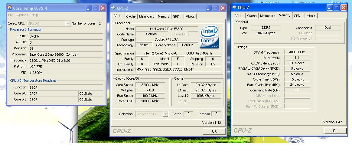

so sieht es immoment bei mir aus
aber warum zeigt core temp 3,6 ghz an :stupid:
wäre schön wenn es so wäre aber leider sind die von cpu-z die richtigen werte
auch windows zeigt 3,6 an :motz:
ja cpu-z liest es richtig aus,sobald du den multi verstellst kommen die anderen tools durcheinander.
