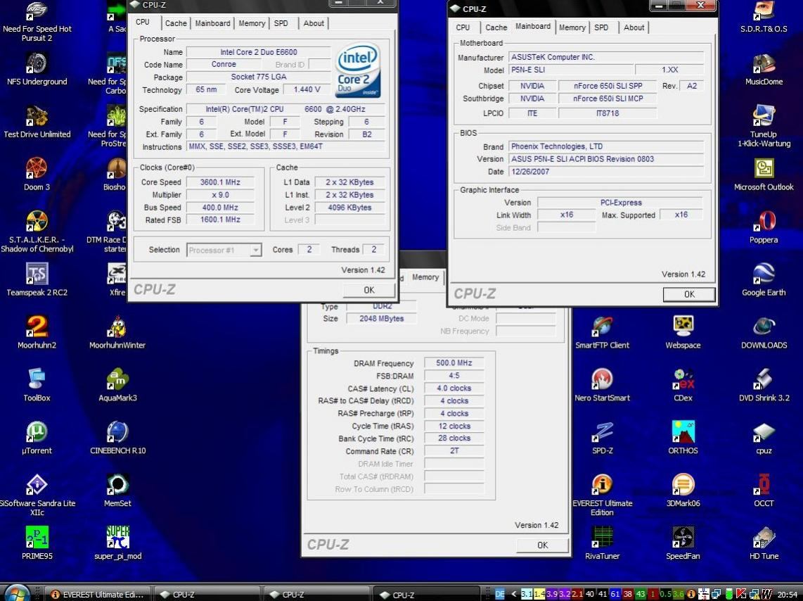

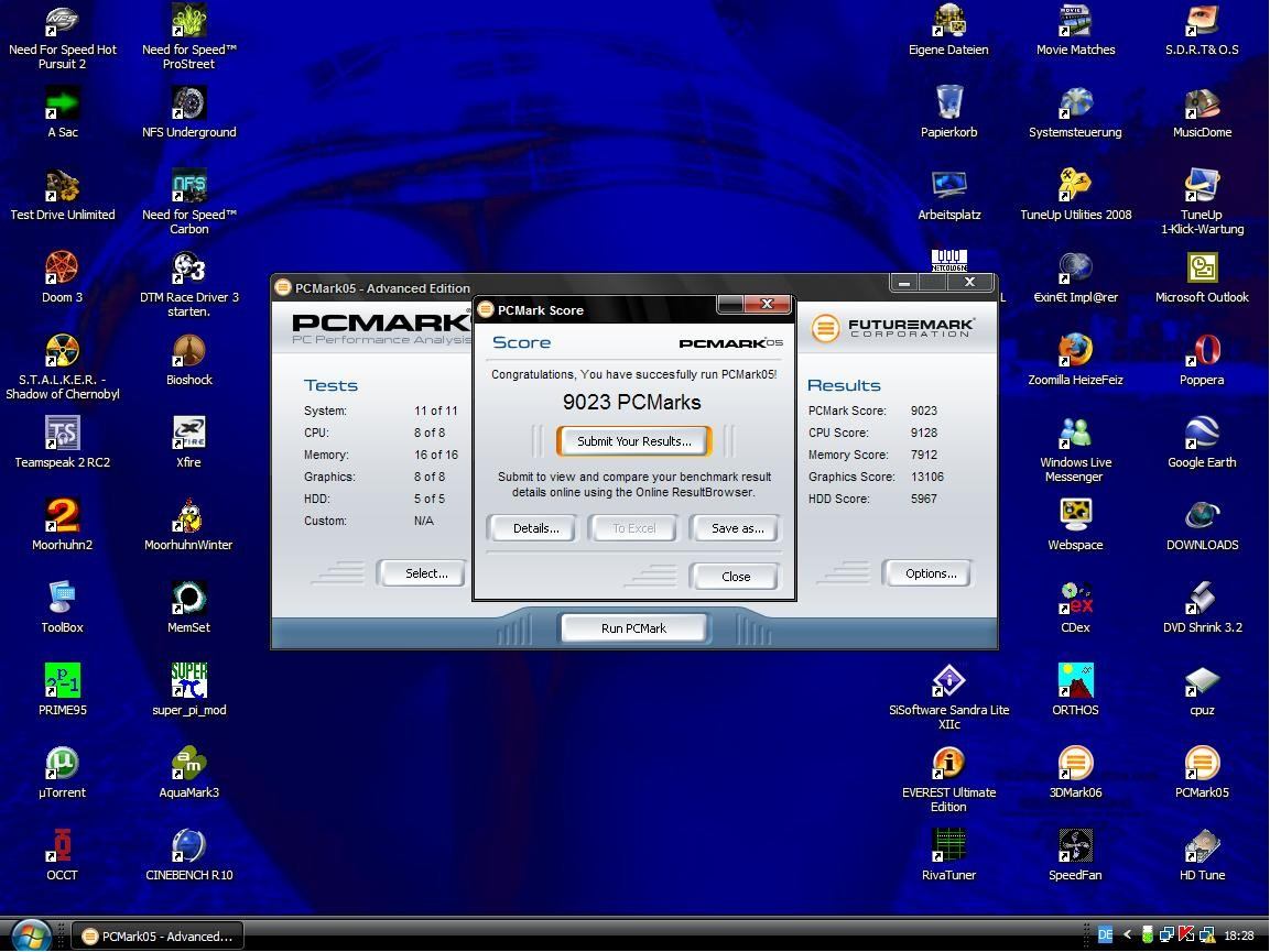

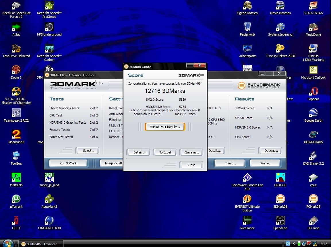

kann hiermit das neueste BIOS empfehlen da alles tutti läuft. PS spannungen und Co so gelassen wie bei 608 hab die bios files einfach geladen. Orthos test läuft bis jetzt ohne probs.20Min. ich gehe CNC zoggn da sieht mans schneller ob es geht oder net.
Kann mich der Aussage nur anschließen ! - Nach all dem "rumgefentere" habe ich meinen Sweetspot gefunden und endlich ein BIOS was so ruhig läuft wie 'ne "SchlaftTablette auf Koks".... - halt ohne zicken, blitzsauber, rund und flüssig. Zocken mit Client im Background u. Xfire u. Messenger an - no Probs! Über Memtest, Orthos,Prime, OCCP lacht sich die Kiste kaputt.
Und mit meinen Benches bin Ich auch zufrieden - Einstellungen wie in der Signatur u. bei Sysprofile.
