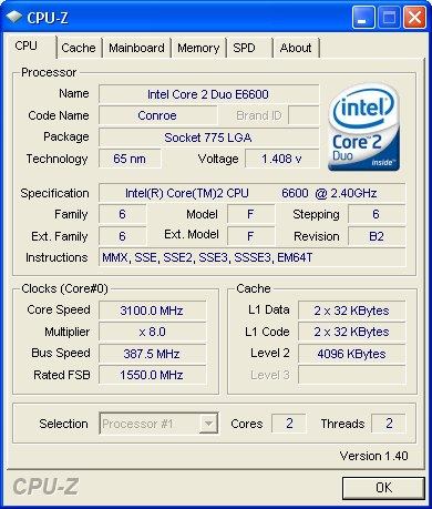

Soweit habe ich nie über 350 mhz fsb geschafft gehabt. Ich hatte vorhin noch die 07er bios gehabt. Habe jetzt diee 08er also die latest version runtergeladen.
mit 9x komm ich nicht auf die 375mhz fsb. Ich probiere aber mal weiter.
