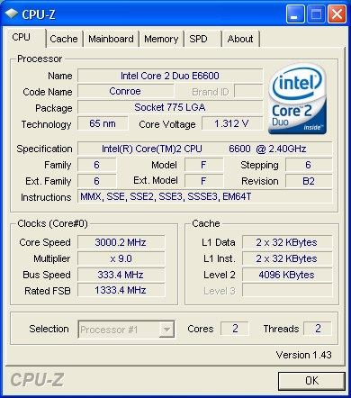

ist es eigentlich empfehlenswert den Mod zu machen? Meiner läuft z.Z mit 3.0 GhZ (E6600 2,4)

Ob man der Mod machen muss..es ist so...
Die Spannung für die CPU bricht ca 50mV ein bei Last. Das kann zu stabilitätsproblemen führen. Mit Mod ist fast kein abfallen der Spannung zu erkennen ( mit Asus PC Probe gemessen) und die 50Mv braucht man nicht auch noch oben drauf schlagen .
Mit Mod 1.475 Volt @3.75 Ghz bei Last 1,474 Volt
Ohne Mod 1.52 Volt @ 3.75 Ghz bei Last 1,472 Volt

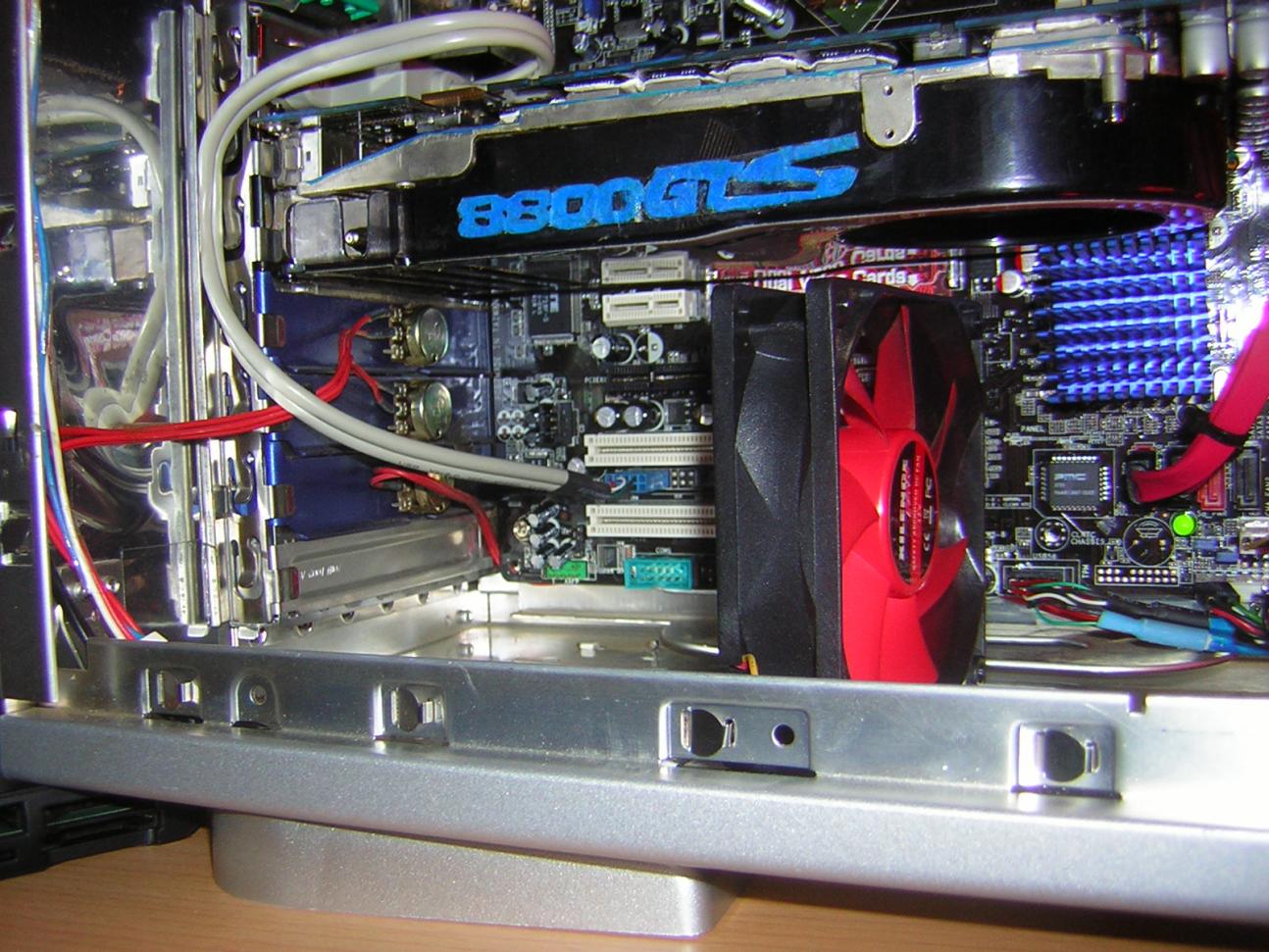

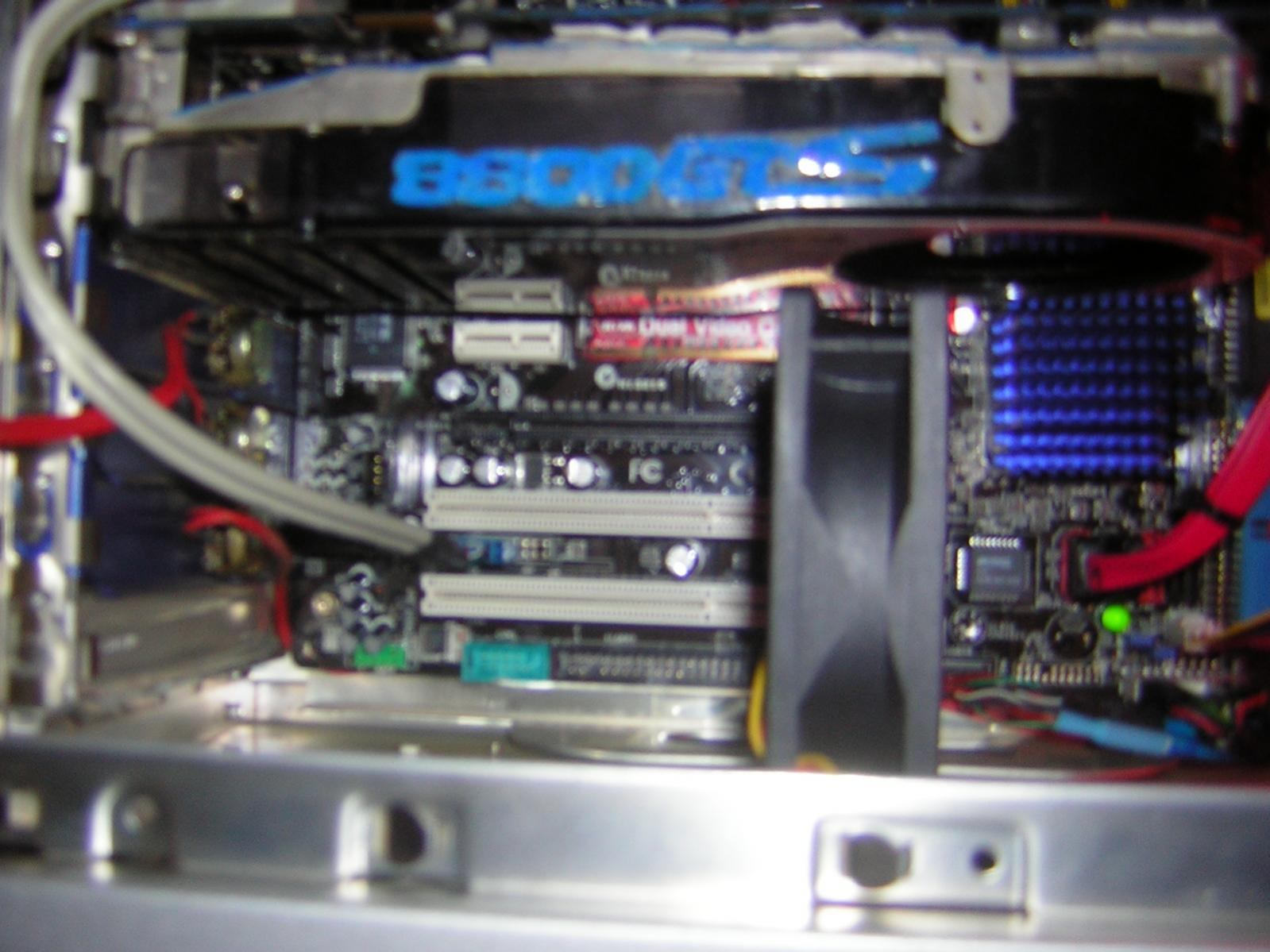

Moinsen, ich habe heute mehrere abstürze beim zocken von C&C gehabt. Später ist mir dann aufgefallen, das die MB Temp bei 52° war. Darauf hin habe ich wie früher ich es machte, einen 80er Lüfter unter die Graka gestellt, das genau auf die graka und der MB pustet. Mom liegt die temp bei 32° und CPU bei 32°. NB ist schon heiß, aber nicht so heiß, das man sich die finger verbrennt.
Da mein altes P5N-E kaputt gegangen war (Kauf im Februar 07 )und ich mir vor kurzem neues zugelegt habe, wollte ich mal fragen, ob diese Fuscherei inordnung ist. Oder sollte ich diesen Lüfter da wegnehmen und eine andere alternative aussuchen?
Die Wärme kommt von der Graka. Graka hat im Idle einen temp von 50°

Ist doch in Ordnung. temps sehen gut aus. Ich habe den Lüfter auf der anderen Seite der Graka.

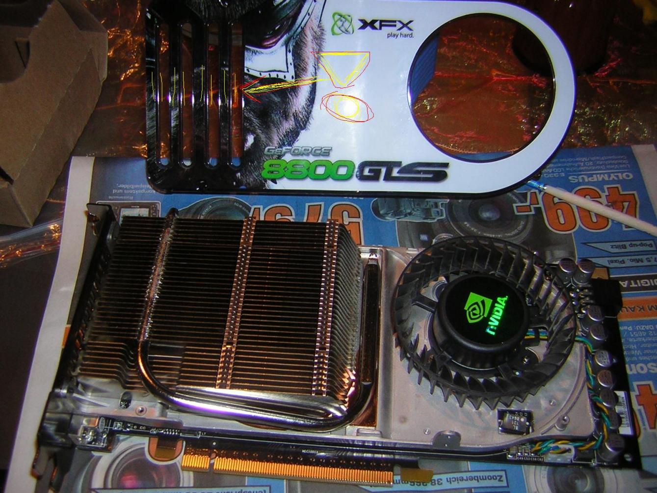

Ist es schlimm, wenn ich an der Graka die Lamellen oder die Ritzen zuklebe, damit die Wärmeabfuhr nur hinten stattfindet?
