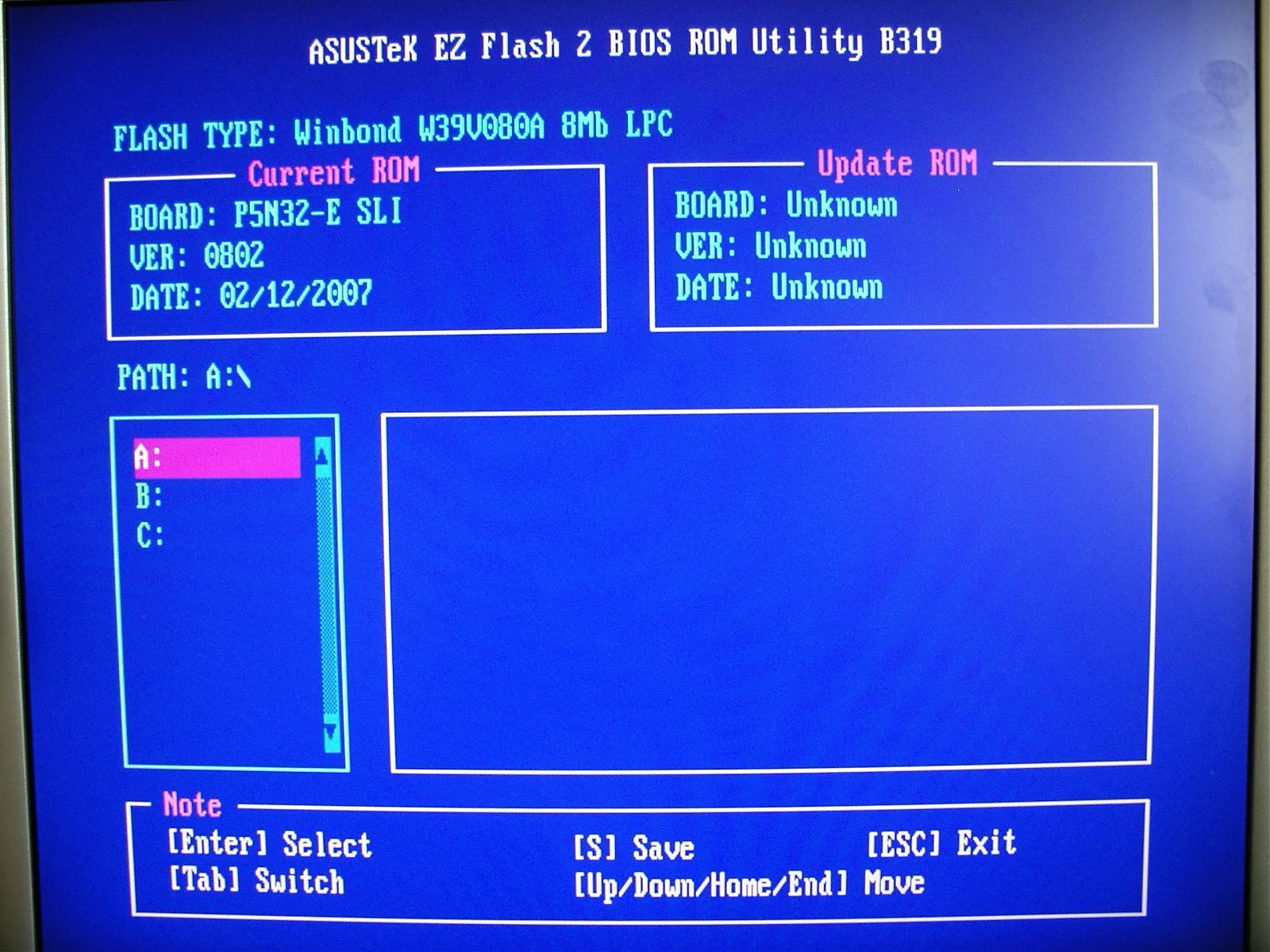

ok. ich blick des irgentwie net so, mit dem bios updaten:confused: :rolleyes:
Also ich habe mir die bios version 1002 von asus.com gedownloaded und dann auf meinem usbstick (wo gar nichts drauf ist) entpackt.
Jetzt starte ich ez-flash. Und jetzt blick ich nicht mehr weiter:grrr: :confused: :confused:
Kann mir jetzt jemand erklären wie es hier weiter geht? woher weiß ich was mein usb stick ist? guckst du ==>

wie starte ich ez-flash?
Siehe Punkt 2 :
Wenn´s "piep" macht, dann "Alt" + "F2" drücken... dann kommst ohne Bios direkt ins EZ-Flash.
Wenn du dann im Hauptbildschirm von EZ-Flash bist , dann Tab drücken ( ruhig ein bissle warten... das Programm ist ein wenig träge ) und dann deine Laufwerke durchschauen.
Bei mir ist der USB-Stick Laufwerk B:

ja , und was soll dan passeiren wenn ich ein laufwerk auswähle, soweit war ich auch schon.?? aber trotzdem thx
"tab" drücken , auswählen, "Enter" drücken und schon sollte der Laufwerks inhalt angezeigt werden... bzw es werden nur die passenden Files ( also Bios-Files ) angezeigt.

ja, der laufwerk inhalt wird bei mir nicht angezeigt?!?
obwohl ich die 1002.bin datei + doc auf meinem usb stick entpackt habe
Hinzugefügter Post:
es zeigt einfach keine datei weder auf a: noch auf b: noch auf c:, kann keiner helfen?!
USB-Stick muß in FAT32 sein.
Ansonsten benutz mal einen anderen Stick, MP3-Player oder ähnliches.
Ach ja... und der Stick muß an einem nativen USB-Anschluß sein, also kein Hub oder so da zwischen.

Also du kannst folgendes machen falls dein Stick ein anderes Dateisystem drauf hat :
Stick rein ( unter XP ); rechtsklick "formatieren" ;Dateisystem "FAT32"
das war schon auf fat32:(
Kann ich das auch einfach mit meiner normalen ide festplatte machen oda das müsste doch auch mit cd funzen,?? (verschwendung)
mein fehler !
nicht FAT 32 sondern nur "FAT" !
geht genauso zu formatieren.
