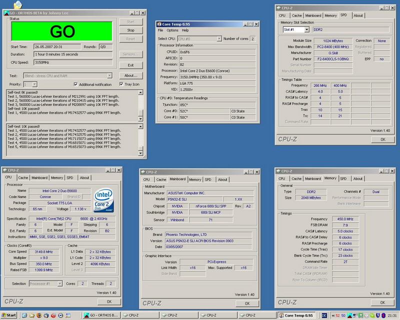

jetzt ist es soweit, mein erstes Posting. Ich lese hier schon seit Januar fleißig mit und konnte somit bisher allen Problemen aus dem Weg gehen. Einen riesen Dank an euch, insbesonder an Smooth natürlich.
Wie gesagt, ich hatte nie Problem mit dem Board und frage mich, nach den obrigen Postings, ob es wirklich nötig ist, solche Mega-Kraftwerke zu verbauen. Ich habe mit meinen 520W ja fast schon Komplexe ;)
Immerhin habe ich ja auch schon ein bisschen OC.
Ich hab mal ein Screenie angehängt. Ist zwar nur 1h, aber ich spiele lieber 2-3h Stalker, als Orthos laufen zu lassen.
Greetings
Tom

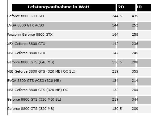

Anbei mal die Leistungsaufnahmen einiger Grakas, im Betrieb gemessen.
