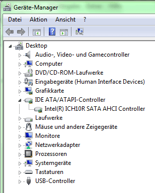

32bit kommt mir nicht mehr auf die Platte. Ich habe mal ein Bild vom Gerätemanager von Windows 7 mit aufgeklappten IDE ATA/ATAPI Controller angehangen. So sieht es dann aus beim AHCI Modus. Nebenbei gesagt ist das der Intel AHCI Treiber, den ich eine Seite vorher verlinkt habe. Den kannst du dann nach der Installation von Windows 7 über den Gerätemanager aktualisieren.
Probiers doch einfach mal. Du gehst dann garantiert nicht mehr auf XP zurück. Eine Umstellung ist das aber schon. Ein richtig kleiner Quantensprung.
