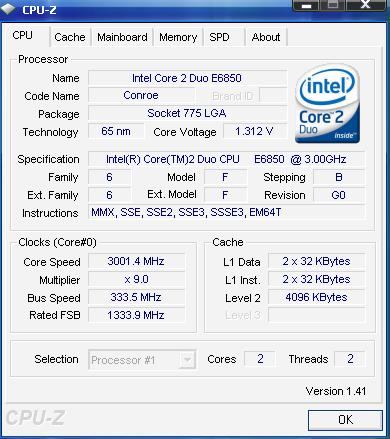

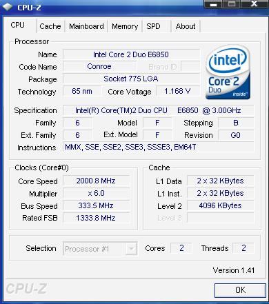

habe da nun mal wieder eine frage nachdem mein system nun ganz stabil läuft wollte ich mich nochmal um die lüfter kümmern denn der CPU Lüfter Zahlman für meinen E6850 3 Ghz lief ständig auf 2800rpm und war stark hörbar - wenn ich den modus auf silent gestellt habe hat dies nichts geändert und dann hieß es hier im forum mal das man dann den Digital Home Modus anmachen sollte...
habe ich getan lüfter läuft um einieges leiser 1800rpm minimal hörtbar soweit so gut genau so wollt ich es haben allerdingt verändert der modus ebenfalls die vcores duie gehen hoch und ruinter ständig in bewegung und den core speed --- zumindest lauf CPU-Z SIEHE ANHANG
besonders der core speed von 2000 anstatt 3000 verwirrt mich .... sobald ich etwas öffne oder anklicke geht er auf 3000 hoch und sofort wieder auf 2000 runter ... habe soetwas noch nie gehabt udn wnen ich den DHmode ausstelle geht es permanent auf 3000 ...
hier nochma nen bild wie es aussehen sollte bzw. wie es aussieht wenn ich zB ein programm öffne
kann das evtl. wer erklären oder was das überhaupt soll `?

@Stabbed:
Wir blicken mal ins Handbuch:
Diese Funktion optimiert je nach Systemlast die BIOS-Einstellungen, um die CPU-Lüftergeschwindigkeit möglichst minimal zu halten.
d.h. ist diese option zu empfehlen oder eher nicht ich habe den pc oft in dauerlauf ca. 24 std. und starte am ca. für 1 - 2 stunden mal nen spiel, sonnst wird nur drüber TV geschaut (in HD eig. hohe systemlast) und halt musik gehört
also ist es für mich zu empfehlen diese option anzulassen oder nicht ?
und ist es denn allgemein eine funktion die man auch bei einem spielerechner anschalten sollte ?
und geht der lüfter dann auch automatisch auf die höhe drehzahl sofern der cpu z.b über 40° kommt ?

@stabbed,das runtertakten(C1/Eist) ist doch ne Klasse Funktion,ich möchte es nicht missen.Temps bleiben unten/Strom?na ja.Mit dem neusten Chipsatz Treiber meine ich sogar,das in Spielen selbst wesentlich öfters Runter getaktet wird.(Viel mir vorher jedenfalls nicht so auf wie jetzt)MfG
Hallo :rolleyes: ??
-Dir ist Dein Lüfter zu laut.
-Die Funktion nennt sich DigitalHome, falls man einen solchen Lüfter verbaut hat, in Ruhe TV & Musik genießen kann.
-Ich empfehle einen vernünftigen Lüfter zu verbauen: z.B. Scynthe Mugen.
-Ich würde diese Funktion bei einem Spielerechner nicht anschalten, auch wenn ich laute Lüfter hätte.
-andererseits sollte diese Funktion Sorge tragen, im Bedarfsfall die Lüfter zu beschleunigen.
