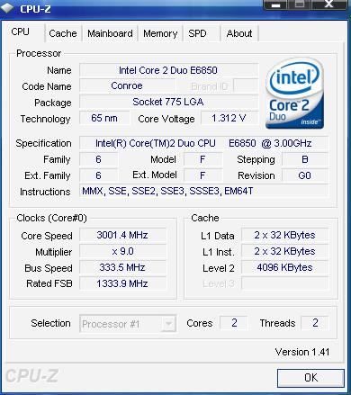

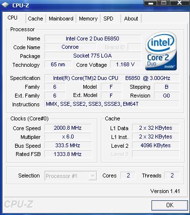

in bewegung und den core speed --- zumindest lauf CPU-Z SIEHE ANHANG
besonders der core speed von 2000 anstatt 3000 verwirrt mich .... sobald ich etwas öffne oder anklicke geht er auf 3000 hoch und sofort wieder auf 2000 runter ... habe soetwas noch nie gehabt udn wnen ich den DHmode ausstelle geht es permanent auf 3000 ...
hier nochma nen bild wie es aussehen sollte bzw. wie es aussieht wenn ich zB ein programm öffne

Dies ist bei mir auch der Fall. Jedoch habe ich Digital Home ausgeschaltet. Ein konstanter 3 Gig wäre wünschenswert. Liegts ander Bisoversion, daß keine Veränderung auftritt bei DH on/ DH off!?
Das der Prozzi manchmal keine 3Gig hat liegt daran dass er in den Energiesparmodus wechselt.;)
Dadurch entstehen keinerlei Nachteile, da er bei höherer Last sehr schnell den Wechsel vollzieht.
Hmm, habe so eben mal Testweise etwas entpackt, er arbeitet da mit 2 Gig. Würde ich den Energiesparmodus ausstellen, würde es da mit konstanten 3 Gig nicht schneller entpacken!?
auch ein Argument ;).
Habe mal den C1 Energiemodus dennoch ausgestellt (möchte eben konstant 3 Gig haben). Meine Zalman Lüftersteuerung ZM-MFC2 zeigt Mehrverbrauch von 3 W an.
Das ist noch erträglich :).
Ja, das schrieb ich doch eben. Es ist aber im Rahmen.
Nee nee das ist mehr!;)
Kann ja mal einer aus Spaß messen, hab leider kein Messgerät.
Ja, sollte mal einer messen. Mit C1 waren es 123 und ohne 126 im Idle mit dem Zalman. Kommt was anderes raus, geht das Gerät zurück ;).
