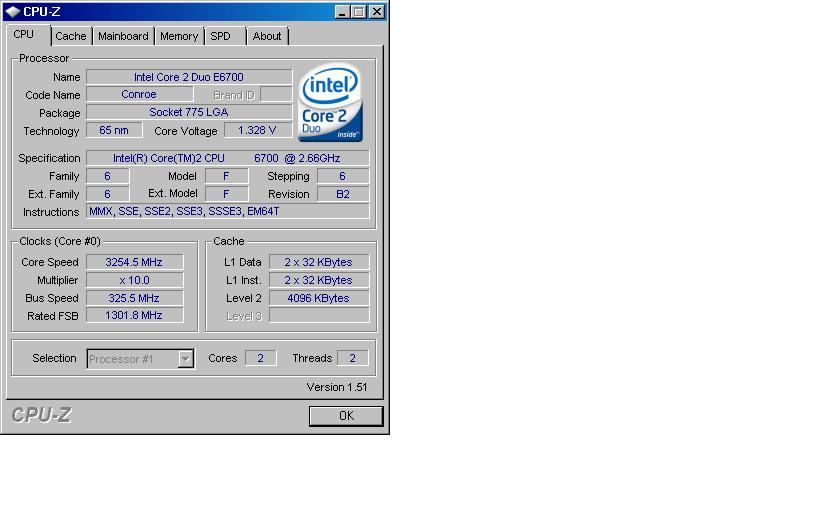

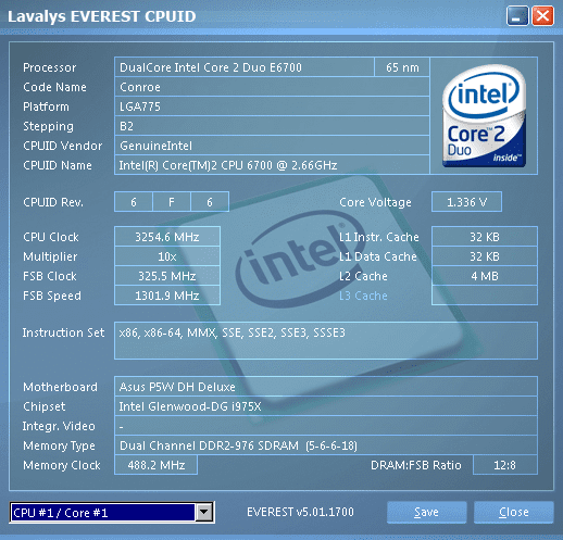

Habe mal die Profile genommen, komme zwar schon auf 3,2Ghz aber dafür wird der RAM dann deutlich langsamer.
habe auch ein e6700 ,der nun mit 3,25 stabil läuft.mehr packt der nicht :(

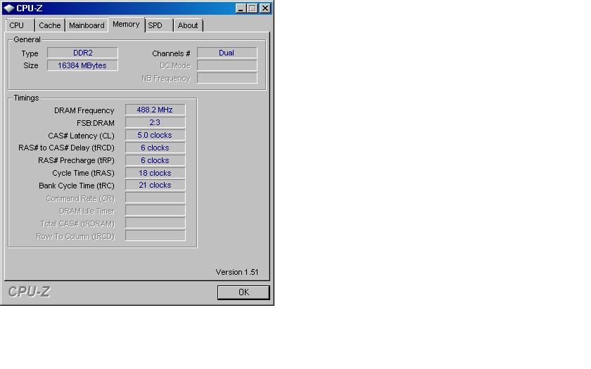

@Scoty Wenn der Ram langsamer wird, dann stell den Teiler doch höher.

Ich habe DDR2-800 welche mit 2.1V Laufen müssen.
