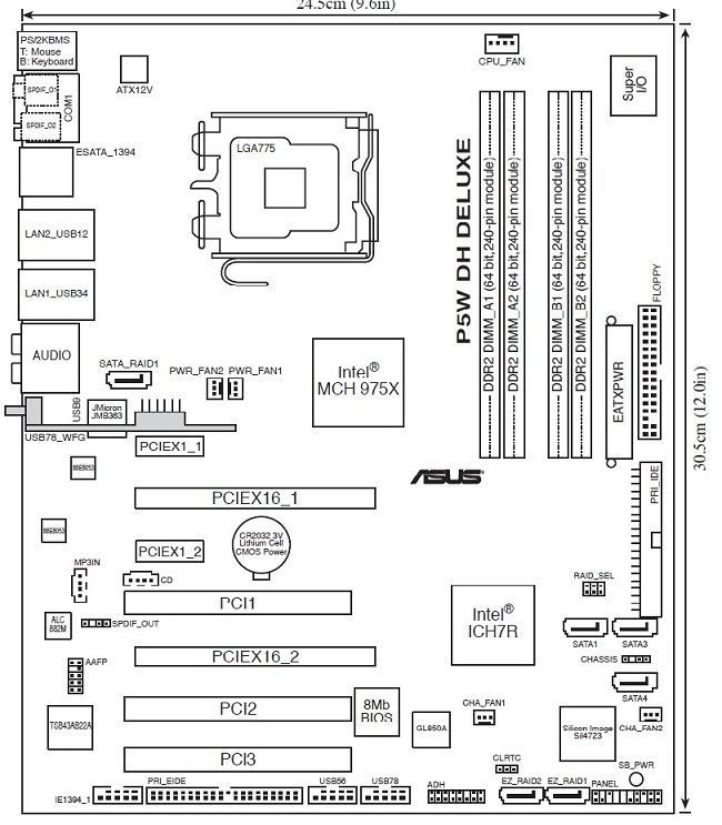

Ich komme mit den ganzen SATA Anschlüssen auf dem Board nicht mehr klar. Was ist da was?
Unten an dem Sammelthread ist ein Bild angehängt. Da ist nochmal alles sauber eingezeichnet, damit man weis, wo was ist. Der EZ RAID Anschluss ist im Endeffekt der SATA 2 Anschluss von der ICH7R - Nur das da der EZ RAID Controller dazwischen hängt. Das heisst, jedes RAID was über den EZ RAID läuft, wird im OS als Festplatte erkannt, die am SATA2 Anschluss hängt.

Der Treiber hat einen Controllerfehler auf \Device\Ide\IdePort4 gefunden.
Quelle: atapi
Ereignis-ID: 11
Ich habe 4 Festplatten und 2 DVDlaufwerke im PC wovon ein DVDlaufwerk auch an einem der 2 IDE Ports hängt. gehe ich recht in der Annahme das es wahrscheinlich dieses Laufwerk ist das Probleme macht, oder kann mit der Meldung auch einer der SATA Ports gemeint sein und wenn ja welcher?
Als Anhang mal ein Bild vom Mainbordlayout. Würde mich sehr über eine Antwort freuen
mfg
soulseller
Einfach zu diagnostizieren: Häng das DVD-Laufwerk mal für eine Weile ab, wenn möglich, und schau im Log ob die Meldung weg ist. Dann häng es wieder dran und schau ob sie wiederkommt.
Es muss übrigens nichts schlimmes sein - manchmal kann schon ein Kabeltausch helfen.
Ok danke. Das werde ich dann wohl so machen müssen. Hatte halt gehofft das man sagen könnte IDE4 ist der oder der Port auf dem Board. Deshalb auch das Mainboardlayout. Der Fehler kommt ja nur sporadisch und ich weis nicht wie ich ihn reproduzieren/hervorrufen kann.
mfg
soulseller
ok war wohl ein defektes satakabel. Der Knick war wohl zu stark ;)
Habe jetzt mit neuem Kabel keine Fehlermeldungen mehr.
