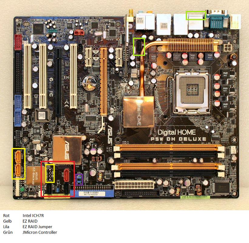

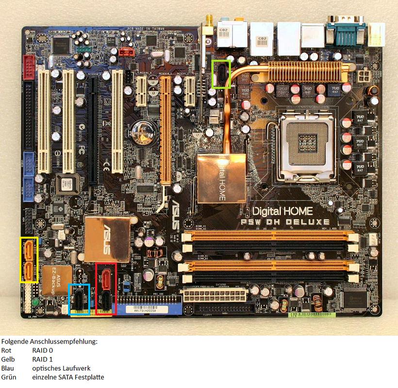

Ich komme mit den ganzen SATA Anschlüssen auf dem Board nicht mehr klar. Was ist da was?
Unten an dem Sammelthread ist ein Bild angehängt. Da ist nochmal alles sauber eingezeichnet, damit man weis, wo was ist. Der EZ RAID Anschluss ist im Endeffekt der SATA 2 Anschluss von der ICH7R - Nur das da der EZ RAID Controller dazwischen hängt. Das heisst, jedes RAID was über den EZ RAID läuft, wird im OS als Festplatte erkannt, die am SATA2 Anschluss hängt.
Ich will ein RAID 0 über den EZ RAID laufen lassen, was muss ich tun?
Alle Jumper die sich über dem roten SATA Port befinden (neben dem blauen IDE Stecker) raus - bis auf den linken Jumper (Im unten linken angehängten Bild 1 die lila Einzeichnung). Dann ins BIOS -> Advanced Menu -> EZ Backup RAID Mode Change -> Enabled. Auf das neu erstelle Volume kann man nun ein OS installieren, oder einem vorhandenen OS hinzufügen. Der Vorteil vom EZ RAID ist, das man die Konfiguration des Intel Controllers umgehen kann und auch keine Treiber braucht.
Wieviel RAIDs könnte ich erstellen?
Man könnte drei RAIDs erstellen. Einmal über die ICH7R, den EZ RAID und den JMicron Controller. Allerdings ist das über den JMicron Controller nicht besonder praktikabel, da ein Anschluss aussen am I/O vom Mainboard ist und als eSATA Port dient. Man müsste also ein Kabel von aussen nach innen führen. Also bleiben in der Praxis nur zwei Möglichkeiten übrig. Eine gute Idee ist ein RAID 0 über die ICH7R laufen zu lassen und ein RAID 1 über den EZ RAID. Dann wäre noch ein SATA auf der ICH7R für ein optisches Laufwerk übrig und SATA innen vom JMicron. Optische Laufwerke vertragen sich übrigens nicht mit dem JMicron. Eine Einzeichnung dazu befindet sich im unten rechten angehängten Bild 2.

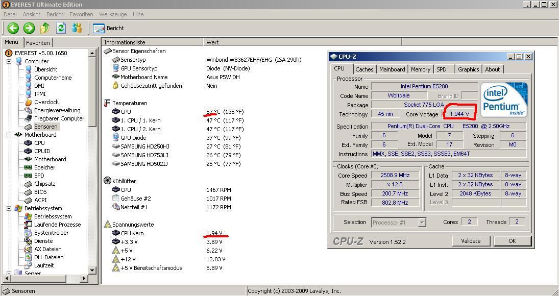

Leutz hat jemand noch einen e5200 mit dem Board laufen ?
Habe zwar 1.4 Revision und den letzten 30er Bios. Aber Das MB will ums verrecken nicht die richtigen Spannungen für Wolfdale einstellen.
Und irgendwie ist mein Vorhaben mit dem stromsparendem Download-PC nach hinten gegangen :(

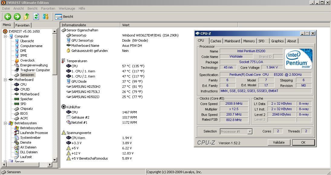

keiner ?:heul:

Frage: weiß zufällig jemand ob der JMICRON IDE Chip über PCI oder PCIe angebunden ist?
