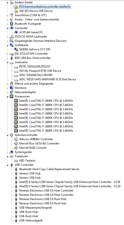

Ich habe ein kleines Problem mit meinem Asus P8P67 Deluxe. Sämtliche Treiber habe ich mir aus dem Netz neu geholt. Im W7 Gerätemanager stehen aber noch immer 2 Fragezeichen. Könnte jemand von euch mir weiterhelfen?
Fehler siehe Anhang unten.
THX!

Das Fragezeichen für den PCI-Kommunikationskontroller wird bei mir seit der Installation meiner Crative X-Fi Platinum angezeigt...ka wie man den wegebekommt!
Bei dem WD-Kram könnte ich mir eine deiner Festplatten als Verursacher vorstellen...

Genau, das ist Intel Management Engine!
Ohne den Treiber lief meine PCI-X-Fi nur mit Stocken und Aussetzern! Der Treiber wird für die PCI-Slots dringend benötigt, da der P67 nativ ja gar kein PCI mehr bietet und das per Brückenchip aus PCI-Express herleitet, wenn ich das richtig verstanden habe.
