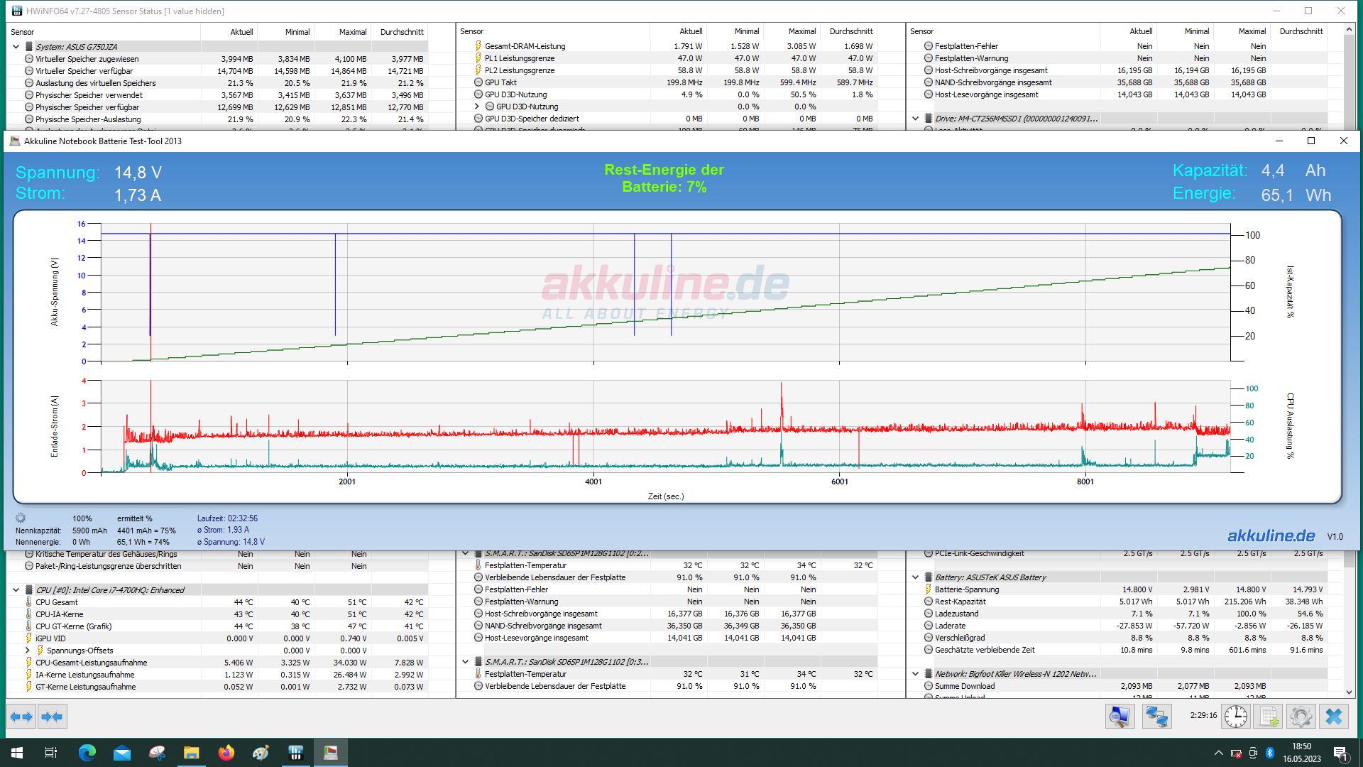

ich melde mich wider hier, meine G750JZ begleitet uns immer noch,
wir haben aber ein Problem mit AKKU, bin Grade bei messen und stellte fest Spannungsabsenkung im Random abstände bis auf 3V, das ist seit ca 5 Jahren Ersatz Akku, Herkunft China. das da Akku ist sehr wichtig habe mich entschlossen eine weitere Ersatz Akku zu bestellen
meine Ersatzakku habe ich erworben damals als 8 Zellen 15V 5900mAh 88Wh, sieht aber das sich handelt um 65Wh 4400mAh,

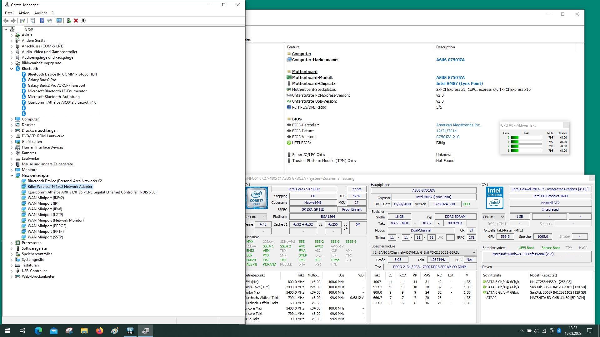

Wlan 6E Umbau Killer 1202 PCIE auf Intel 210 6E @ PCI Expres mod
und gleich sind auch die Evos zu sehen
