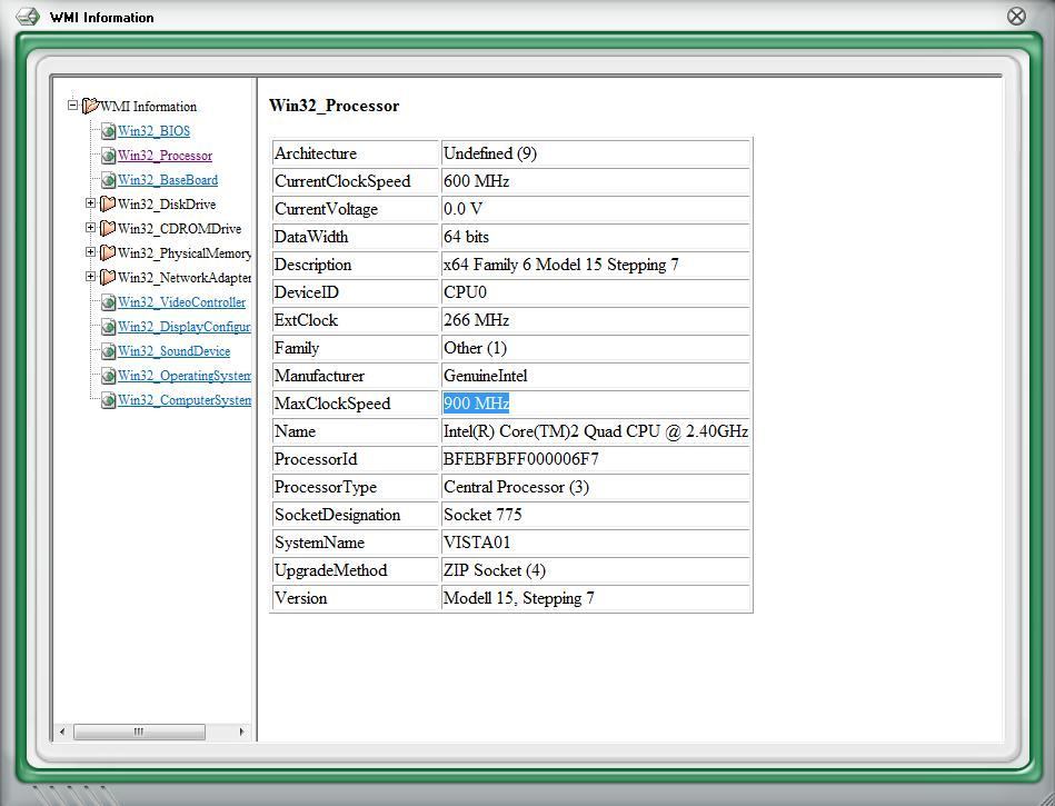

Hallo zusammen!
Ich habe diesen Thread hier mal überflogen und auch die SuFu genutz. Leider habe ich zu meinem Problem nichts gefunden bzw. vielleicht auch übersehen. Man möge es mir nachsehen. :)
Ich habe ein Striker Extreme inkl. einem Q6600. Mein "Problem" stellt sich nun so dar, dass ich seit dem BIOS 1303 als MaxClock Speed lediglich 900MHz angezeigt bekomme obwohl dieser doch mit 2,4GHz laufen sollte. Kennt einer von euch das Problem und hat villeicht sogar eine Lösung bzw. auch nur Infos dazu?
Vielen Dank schon mal.
#Greetz,
Cyberspace19
@Cyberspace19: was ist das überhaupt fürn Tools? nimm CPU Z und denk dran FSB ist nicht die eigentliche Taktung!
denn so ganz versteh ich dein Problem nicht! FSB x Mulit = Takt!!
