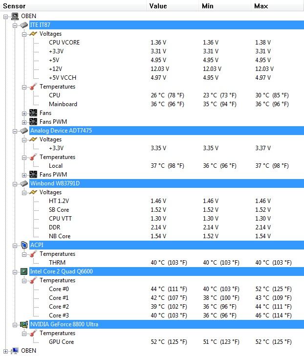

Die Spannungen sollte man erst unter Windows vergleichen, da im Hardware Monitor im BIOS noch andere Bedingungen herrschen.
Und natürlich sollte man nicht zu viele Einstellungen auf einmal verändern, damit man eventuell neu auftretende Probleme noch eingrenzen kann.
Einen Teil der Spannungen sollte man lieber von Hand einstellen. Die Spannungen schwanken zwar so gut wie gar nicht, aber leider stimmen einige nicht mit den Angaben im BIOS überein, auch nicht wenn sie auf "AUTO" stehen.
Bei der CPU (VCore Voltage) kann man schon mal locker 0,1V abziehen zu dem Wert, den man einstellt. Hinzu kommt noch ungefähr 0,01~0,03V die man unter Last verliert. Wer seine CPU also mit 1,5V betreiben will, der kann im BIOS einen Wert von 1,63 V einstellen. Hier sollte dann aber auch für ein dauerhaftes übertakten allmählich mal Schluss sein.
Grundsätzlich hebt das Board die anderen Spannungen aber eher um 0,02~0,04V an zu dem Wert, den man im BIOS einstellt.
Die Speicherspannung (Memory Voltage) sollte auch von Hand angehoben werden. Im Grundzustand wird gebootet mit einer Spannung von 1,85~1,87V. Das ist für manchen Overclocking Speicher schon zu wenig und man muss sich behelfen, in dem man nur mit einem Riegel, in dem Slot der am weitesten von der CPU weg ist, startet und dann im BIOS die Spannung anhebt.
Meistens steht auf dem Speicher Riegel die Spannung drauf, die man vorwählen sollte. DDR2-800 Speicher hat meist ~2,1V. Zum übertakten kann man den höheren Wert meist auch noch mal um 0,2V anheben. Aber dann sollte man mal in den Anwendungen, die man nutzt, überprüfen ob die schnellere Speichereinstellung überhaupt was bringt.
Den SPP (NB Core Voltage) kann man in der Spannung senken. Lässt man ihn auf "AUTO" ist er oft auf 1,4V oder gar 1,5V eingestellt, obwohl er für 1,2V gedacht ist. Fürs übertakten empfiehlt nVidia eine Einstellung bis 1,5V.
Die restlichen Spannungen kann man auf "AUTO" stehen lassen.
Zum MCP (SB Core Voltage) habe ich keine empfohlenen Höchstspannungen gefunden. Die Grundeinstellung ist 1,5V, hier kann man dann nach der Faustformel rund 0,2V mehr geben. Am besten aber auch mit einem Festplatten Stresstest überprüfen, ob noch alles zuverlässig läuft.
Den FSB (CPU VTT Voltage) und den HT Link (1.2V HT Voltage) muss man beim übertakten am ehesten mehr Spannung zukommen lassen. Werte bis 1,5V werden von nVidia zum übertakten angegeben.

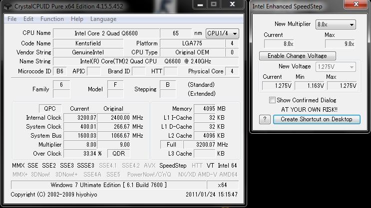

Ram synchron (1:1) laufen lassen:
Also 1:1 bedeutet quasi das den Ram die gleiche MHz fährt wie der CPU-FSB. Du kannst das entweder mit "unlinked" oder gleich mit "linked" einstellen. Wenn du "linked" einstellst, dann musst du nur den Teiler einstellen. Glaube das war beim S1E aber net 1:1, sondern "sync".
Beispiel für FSB 333:
beim CPU-FSB musst du manuell gerundet 1334 im Bios einstellen. da das ganze "quadpump" ist musst du die 1334 durch 4 teilen und du erhälst den richtigen FSB von rund 333MHz. Den Takt der CPU wird nun aus diesen 333 mit dem entsprechenden Multiplikator multipliziert und du erhälst den Takt der CPU. Also sind das hier im Beispiel mit 9er Multi rund 3000MHz, also 3,0GHz.
Wenn der Ram nun synchron laufen würde, welchen Takt hat der denn dann? Ganz einfach: natürlich auch 333MHz. Effektiv sind das dann aber 666MHz. Grund: Double Data Rate, also DDR2.
Mal angenommen du würdest nun nen FSB von 500MHz synchron zum Ram laufen lassen, dann bedeutet das das dein Ram auch die 500MHz, also effektiv 1000MHz mitmachen muss! Hast du nun aber "nur" DDR2 800er Rams verbaut könnte das schon ein Problem darstellen, da nicht jeder Ram sich auf 1000MHz übertakten lässt.
Hoffe das ganze verwirrt net zu sehr. Ist alles net so einfach und ich stand damals auch da und habe net durchgeblickt. Jetzt ist es aber eigentlich ganz einfach, der "Groschen" muss halt erstmal fallen ...:lol:

hi all
ich bin über google auf diese seite gekommen, weil ich auf der suche nach efahrungswerte bezüglich OC mit der strike extreme mit der cpu kombination q6600 von intel.
bin jetzt bei 3,2 ghz angekommen und das system leuft bisjetzt sehr stabil.
ich habe bisjetzt nur FSB und Multi angepasst der rest steht auf default
und das ist bei rausgekommen:
was haltet ihr dafon eure meinung währe seh interesant
