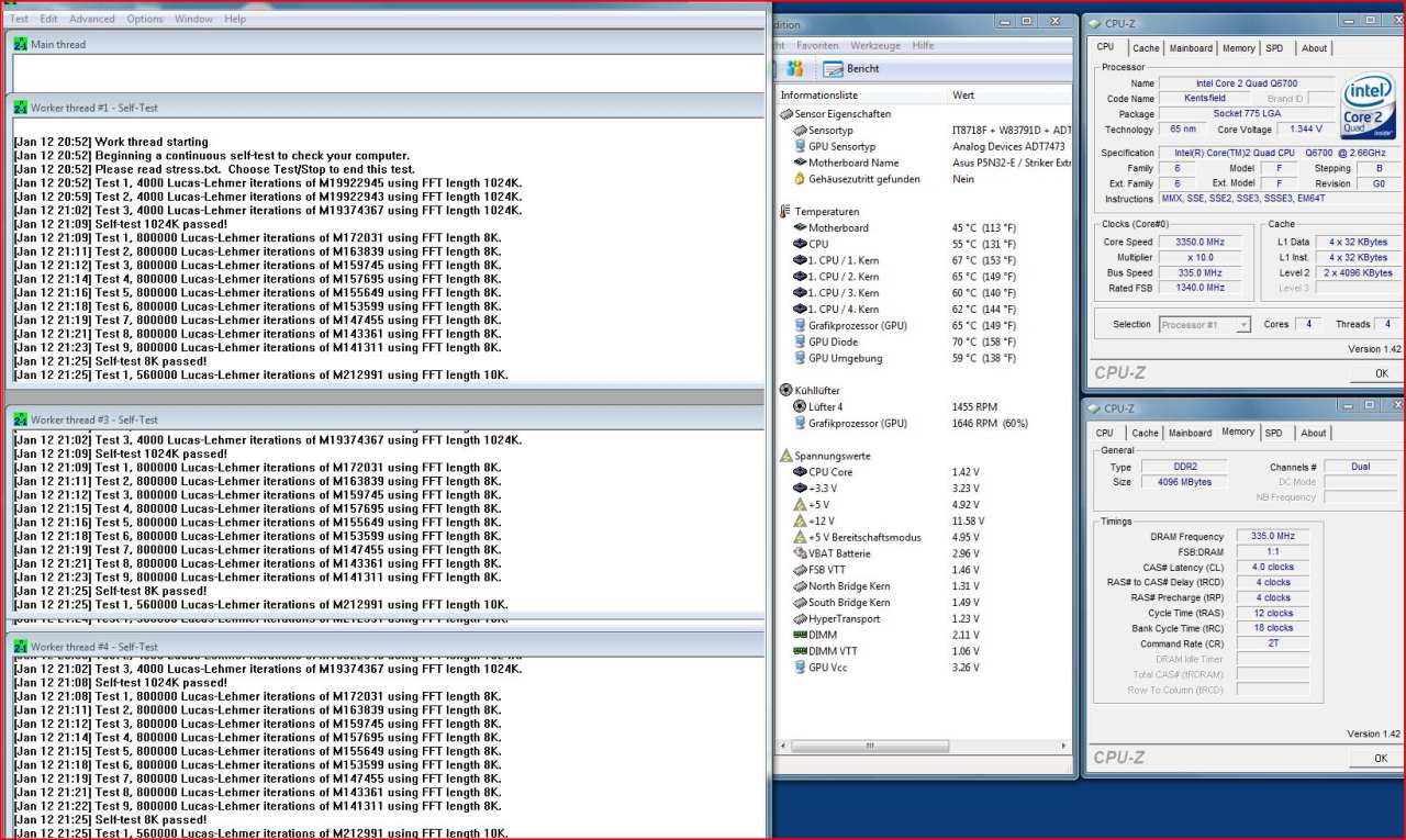

GOIL!! Hast du die selben einstellungen wie ich dir gepostet habe, oder?
Nimm statt 1280 mal 1340 dsa ergibt 3,35 Ghz! Läuft bei mir seit ner halben stunde stable,,, :wink:
BILD hochgeladen!
Temps waren bisher max bei 69°C.
