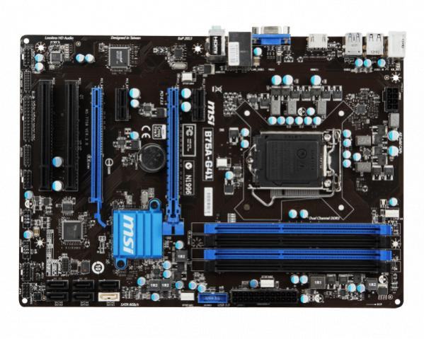

Ich verwende im Moment den Realtek Onboard Soundchip von meinem MSI B75A-G41 Board mit Kopfhörern.
Leider erzeugt dieser minimale Störgeräusche, zum Beispiel wenn ich im Windows ein Fenster bewege oder Ähnliches und genau hinhöre
wird immer ein elektrisches zirpen erzeugt. Kann natürlich mit der Grafikkarte zusammenhängen.
Es ist eine GTX 970 verbaut die ja auch ansonsten mit allerhand Geräuschen zu kämpfen hat.
Wenn ich jetzt eine Asus Xonar in den untersten PCI Slot Einbaue, also mit
dem weitest möglichen Abstand von der Grafikkarte und sämtlichen Rest, besteht dann die
Chance, dass diese Geräusche verschwinden oder ist es Hoffnungslos wenn schon der Onboard Chip
welche erzeugt?

Bei mir hat es nicht geholfen.
Habe auch die GTX 970 und es waren zwei slots frei zwischen graka und Soundkarte.
Bestell direkt eine externe.
Das hat bei mir alle Probleme gelöst.

Hmm wegen den Störgeräuschen, ist vielleicht nicht doch eine Chance mit einer internen Soundkarte die
wegzubekommen?
Wenn ich jetzt die Asus Xonar DG für PCI nehm ist ja schon einiger Abstand bis zu meiner Grafikkarte im ersten PCIE Slot.
Alle anderen sind leer...
Eine Chance besteht, ja.
Das keine Störgeräusche durch den größeren Abstand auftreten werden, kann aber wohl niemand garantieren, da hilft nur ausprobieren.
Wie erwähnt.
Bei mir waren da die Störgeräusche genau so vorhanden wie mit onboard.
Probiere es ruhig.
Beste zum testen am besten direkt eine externe Lösung mit.
