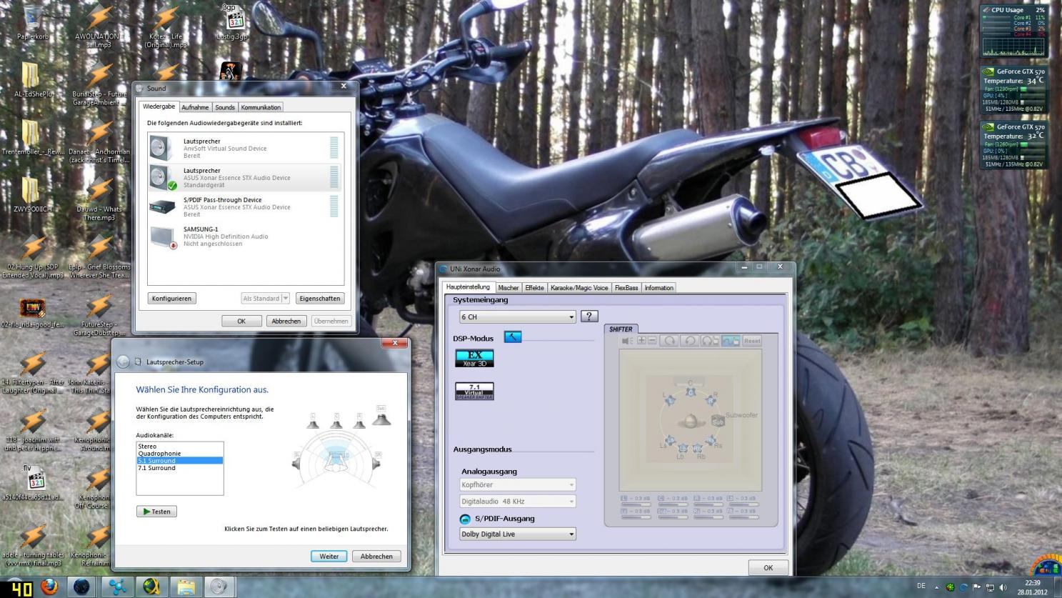

Hab heute meine Xonar STX bekommen und ein ein paar Fragen. Angeschlossen ist ein Kopfhörer und AVR (via Toslink).
Zum Wechsel zwischen Kopfhörer und Lautsprecher:
(1) Hab ich in den Windowssoundeinstellungen den analogen Ausgang aktiviert (Kopfhörer) und aktivier im Asus Treiber SPDIF Out kommt Ton aus dem KH und den Lautsprechern.
(2) Hab ich in Windows SPDIF aktiviert und im Asus Treiber ist SPDIF Out nicht aktiviert kommt kein Ton.
Kann ich jetzt jedes mal wenn ich zwischen KH und LS wechseln will zusätzlich zu den Windows Settings auch noch im Asus Treiber rumklicken? Das muss doch irgendwie anders gehn?!?

eigentlich musst du im windows nichts weiter verstellen zum wechseln.ich stelle auch immer nur im asus treiber um zwischen SPDIF und KH.
du machst im treiber den haken bei SPDIF rein und darfst aber nicht auf PCM stellen.du musst auf dolby digital stellen.dann ist der KH ausgang aus.
die windows einstellung für sound habe ich auf 24bit und 48KHz.
GX komplett aus lassen.brauch kein mensch.
HF schaltet alles im treiber aus.also das reine signal ohne irgend eine bearbeitung.in spielen kannst du auf GAME schalten.probiere es auch mal ohne.selbst da ist die ortung gut.
Ah dank euch...
Wenn ich auf Dolby stelle ist der KH zwar aus, aber ich habe beim AVR einen Upmix auf alle Kanäle und der Sub ist nicht aktiv. Müsst ich also immer noch in Windows auf SPDIF umstellen. Ganz nebenbei hat man so keine getrennten Lautstärken mehr. 100% will ich mir nicht mal zufällig auf den KH geben. Also keine andere Möglichkeit? =/ Totale Schwachsinnseinstellung. Was soll ich mit nem gedämpften Signal auf KH & LS gleichzeitig anfangen? Wär so ja nichtmal interessant wenn der KH nen Automute hätte.

ich verstehe nicht was das problem ist.
was hast du für ein AVR?
ich habe bei mir immer auf 6 LS eingestellt im asus treiber und stelle einfach auf SPDIF um und fertig.es kommt dann zum AVR immer ein 5.1 signal an.wenn ich musik abspiele kommt eben nur aus den boxen links und rechts was und aus dem subwoofer.
Ahh... 6 Channel war schonmal das erste Problem. Jetzt wird Musik auch bei Dolby in Stereo wiedergegeben. Aber der Sub spielt immer noch nicht mit. Erst wenn ich FlexBass aktiviere. Dann ändert man allerdings gleichzeitig den Bass vom KH. Dafür könnt man dann allerdings die "HiFi" Einstellung benutzen...
Nen Klangunterschied bei 6 Channel und 2 Channel gibts nich für den KH?
bei mir ist der sub mit an.habe einen yamaha avr.
anbei 3 bilder von meinen einstellungen.ich benutze nur ein anderes panel die einstellungen sind aber die selben wie im asus panel.
unterschiede gibt es nur in spielen.da immer auf 6 stellen.

Hmm okay dank dir. Hab einen Sony AVR (STR-DE698). Da rührt sich der Bass sonst nicht. Bei Creative gabs vorher glaub ich einen Punkt "Bassumleitung aktivieren" den ich für den Sub aktivieren musste. Aber nicht so tragisch. Muss ich halt beim Umstellen SPDIF out & FlexBass aktivieren. Immerhin nicht mehr in Windows und der Asus Software umstellen.
komisch.mit was spielst du denn deine musik ab?
Habs mit Winamp und Foobar getestet.
(Bei 5.1 Signalen klappt der Subwoofer auch ohne die Einstellung, nur bei Stereo nich.)
hmmm echt komisch.dann muss es an deinem avr liegen.bei mir funktioniert es ja.
mysteriös :d :d
Ja ich verstehs auch nich. Wenn ich PCM & Analog in Windows wähle funktioniert der Bass, aber der KH spielt mit. Wenn ich Dolby & SPDIF in Windows wähle funktioniert er auch, nur der Kopfhörer dann natürlich nicht... (Blöd weil ich nen Skript laufen hab um zwischen analog und spdif zu wechseln, dass war schön komfortabel nur bringt mir jetzt nix mehr ^^)
Naja kann man wohl nix machen. Trotzdem vielen Dank für die Hilfe.
