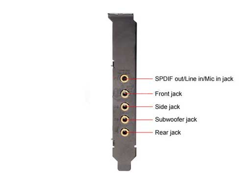

Hab da mal eine Frage zur Asus DX.
Angeblich ist ja der erste Port sowohl SPDIF, als auch Line-In fürs Headset in einem.
Aus irgendeinem Grund passiert da aber garnichts. Das Headset funktioniert nämlich erst bei Port 2....
Kann mir einer sagen warum das so ist und ob daraus Nachteile entstehen können?
Thx,
Lg
Wie meinst du dies genau? Du hast das Mic an Klinke 1 (Line-In / Mic.-In) geklemmt, doch es funktioniert nicht?
Hier sieht man das ganze recht gut:
Genau, habe probiert den Sound des Headsets (sind ja 2 getrennte Kabel für Sound + Miikro) über den ersten Anschluss, sprich Line-In / Mic.-In, zu verbinden.
Doch da kommt kein Ton raus. Angezeigt wird mir standardmäßig S/PDIF Pass-through Device.
Wie schon im ersten Post erwähnt bekomme ich nur über den zweiten Anschluss etwas zu hören.
...Hier gibt es doch bestimmt ein paar, die selbst eine DX besitzen und mir sagen können, wie sie ihre Kopfhörer/Headsets mit der Soka verbinden;)
Wie soll das auch etwas kommen? Das ist eine Kombi Buchse In (also Eingang wie ein Mic.) und SPDIF (digitaler Ausgang, optisches Kabel). ;)
Dann wäre das somit geklärt, danke;)
Unter Kombi hatte ich halt etwas anderes verstanden....
Ehrlich gesagt höre ich aber nichteinmal einen Unterschied zum Onboard Sound.
Dabei klingt ein Razer Carcharias genauso wie ein MMX 300. Als Quelle habe ich neben Games wie Crysis 2 und BF3 auch Flac's probiert....
Für mich eher enttäuschend das ganze:(
