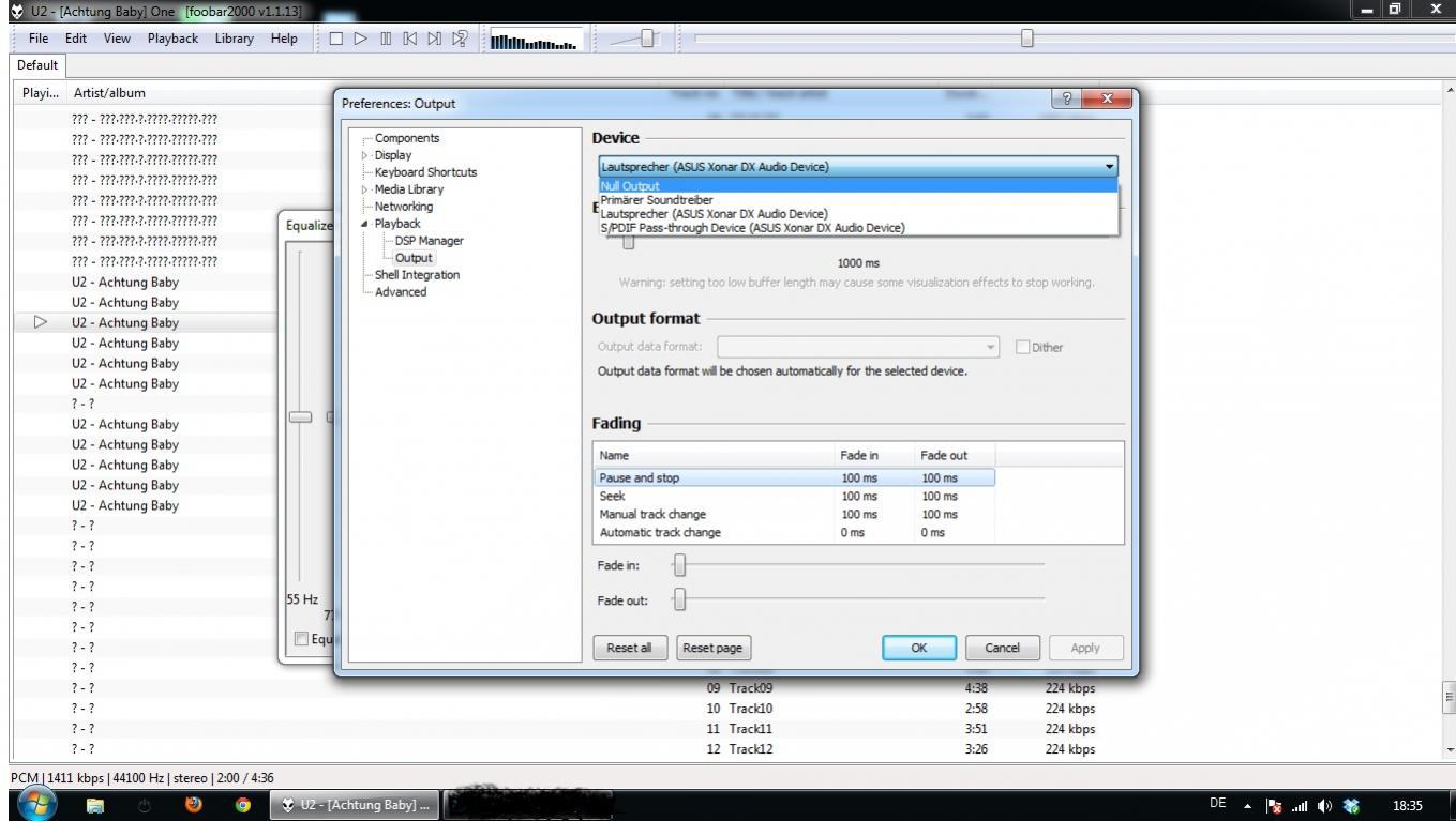

was stellt man denn bei foobar am besten bei output device ein?
Apropos ASIO... stellt man den ASIO Output am besten auf 16-, 24- oder 32-bit?
Ebenso Latenz, Spielraum betraegt 10 ms bis 80 ms in 10er Schritten.
Verwende eine Essence STX mit UNi Xonar Treiber, Senni HD 650 und foobar2000.
wie installierst du denn ASIO, hab auch den UNI Xonar Driver und eine Xonar DX, aber ASIO erscheint nicht in foobar2000?

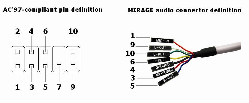

habe folgendes Problem. Wenn ich meine Front-Panelanschlüssen( Termaltake Soprano Gehäuse)an die Xonar D1 anschließe, habe ich keinen Sound auf dem Headset. Das Micro funzt nur kein Ton.
Habe schon das Netz abgesucht aber nichts Brauchbares gefunden.
Die Caseanschlüsse heißen bei mir etwas ander. MIC-VCC, Mic-In, Return-L, Return-R, EAR-R, EAR-L, Ground
2. Im Audiocenter kann ich nicht meine Boxen Testen und wie kann ich es einstellen zwischen 5.1 Boxen und Headset umzuschalten ohne die Stecker hinten zu ziehen?
Habe Win7 64 Bit mit aktuellem Dreiber
Gruß
