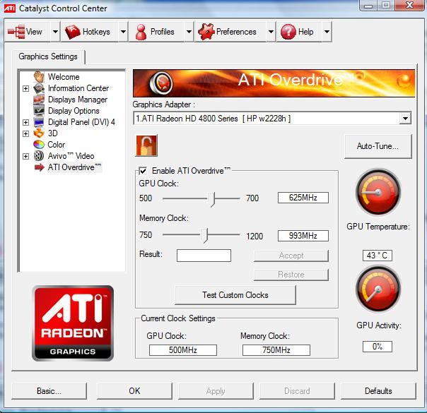

Auf deinem 2. Bild steht bei Power Cable error maessage, das dein Stromkabel nicht angesteckt ist. Deshalb hatte ich danach gefragt. Es wird dann wohl falsch angezeigt.
Habs bei mir mal ausprobiert, das ist normal dass das drinsteht.
Dass zeigt nämlich nicht an, ob du gerade das Kabel drin hast, sondern dort könnte man eine andere Nachricht rein schreiben die angezeigt wird, wenn das Kabel nicht drin ist.
denk ich mal.
