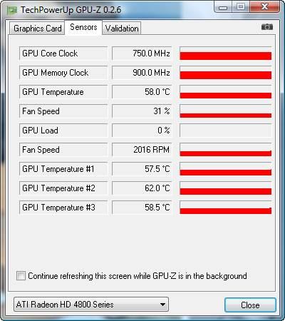

So ich habe jetzt doch den Bios Mod installiert und bei mir funktioniert es so weit. Die Karte ist unter 2D zumindest mal deutlich kühler. Habe die selbe Karte wie der Bios Mod Ersteller auch von daher dachte ich sollte es da keine Probleme geben. Es ist zwar jetzt etwas lauter, auch unter 2D (3D muss ich noch testen) aber dafür eben Kühler.
Was mich stört ist noch das immer wenn ich Vista neu starte die Auflösung falsch ist und der TFT als TV Out neu erkannt werden dürften und daher ist auch bei beiden die Auflöung falsch. Kann man das nicht abstellen ?
Edit: Merke gerade das Sporadisch der Lüfter auch mal bis zu 4000 Umdrehung hoch dreht für Kurze Zeit. Sonst sieht es so jetzt aus bei mir nach dem Bios Mod.
