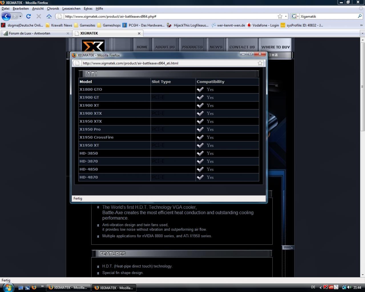

Servus hat schon jemand die 4870 zusammen mit "Xigmatek VD-964 Battle-Axe VGA-Kühler" getest? Auf der HP von Xigmatek wird geschrieben dat dingen wäre kompatible. Siehe Anhang
Grüße

dachte der kühler sein nicht so der hit, also auch für die "alten" karten. dann wird er wohl mit einer 4870 überfordert sein.
suche auch einen alternativ lüfter, aber irgendwie gibt es noch keinen klaren sieger:)
die meisten kühlen einfach die spawns nicht richtig
