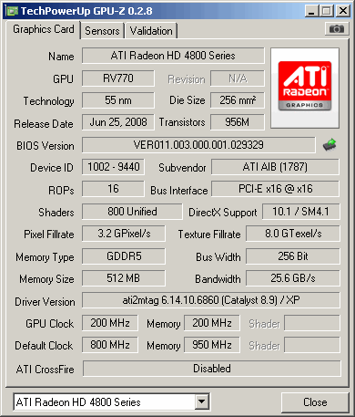

Leider macht er das auch:
Also bei mir zeigt GPUz unter 2d in XP32 das hier an:
Achja es Flackert leider wenn man zwischen 3D und 2D rumschaltet aber nicht beim Surfen etc. nur wenn ein Spiel gestartet wird!!!
