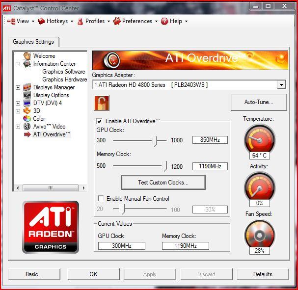

Hmm.. ich wollte mich grad mal an den RivaTuner Guide aus dem Forum machen und seh grad im CCC, dass die Werte nicht dem entsprechen, wie sie eigentlich sein sollten (Siehe Screen)
Sollte dort nciht 900 mhz bei GPU glocke stehen? Weil ich hab doch die Sapphire HD4890 OC.
Und noch was. Sind 64 grad im idle nicht etwas viel?

Doch. also im Idle bin ich bei 300/1900
Also den Stardt von ATI. Wollte das zwar mit Riva Tuner ändern, aber i-wie klappt das net :-[

Wie viel Durchsatz die haben weis ich leider nicht. Aber offensichtlich nicht genug
Unter Last hab ich ca 71-75 grad.
Und mit dem Takt, da hab ich mich sicher geirrt. Hab ma nochmal nen screen vom CCC mit angefügt.

hab die 300 idle noch nie gesehn und hab dabei schon einige Reviews durch ;)
@tOebi
Da passt was grobes bei dir nicht. Die Karte sollte auf 240/1000 sein, das sind jeden Fall meine zwei 4890 OC. Idle Taktet die GPU auf 240 runter, sobald die zockst schaltet sie auf 900. Kannst auch ganz leicht feststellen ob sie das auch tut. Einfach GPU-Z runter laden, öffnen und ein Game starten. Da kannst dann genau ablesen was die Karte so alles macht.
Die Temp ist für eine Karte im Idle etwas hoch, aber das ist auch kein Problem.

Er hat eine Sapphire 4890 OC. Ich habe auch zwei von denen aber da passt was bei ihm nicht. Der Speicher, wenn das CCC richtig anzeigt wäre ja eine Wucht.

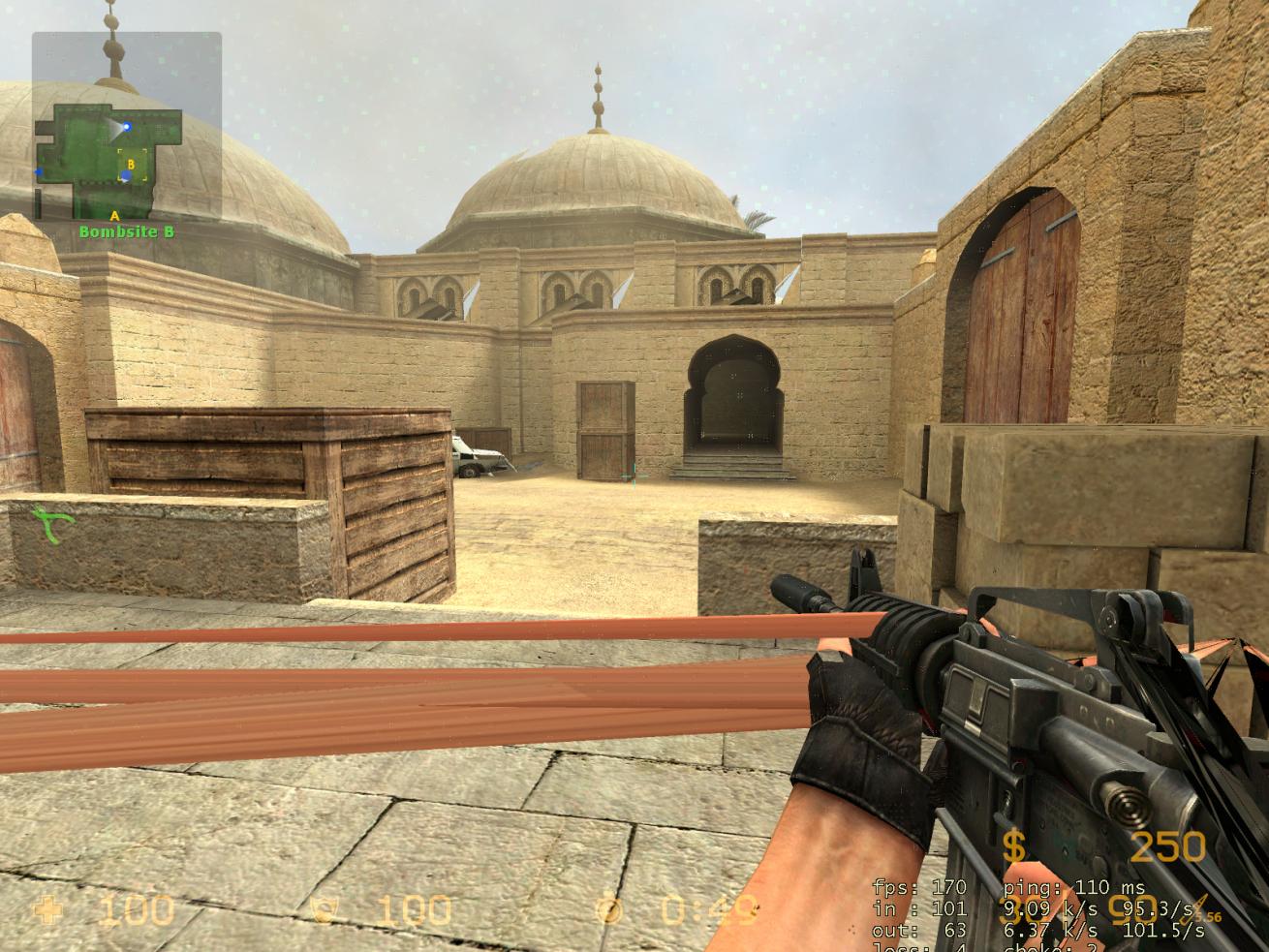

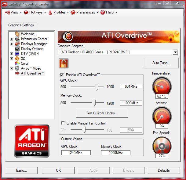

Da stimmte was Treiberseitiges nicht. Hatte erste de 9.4 er drauf, dann den 9.5er. Mit dem hatte ich aber auf einmal Grafikfehler (Siehe Screen) Hab dann wieder den 9.4er drauf getan (alles natürlich mit deinstallation des alten Treibers ;) ) und heut sind mir halt diese Ungereimtheiten aufgefallen.
Jetzt stimmen die Werte anscheinend wieder, oder? (Siehe Screen)
Ich hoffe nur, dass ich jetz nicht wieder diese Grafikfehler hab :-[

jo das schaut doch ok aus jetzt heist es Testen ;)
sollte aber laufen
Jetzt stimmt das ganze.
Die Fehler kamen vom Speicher der halt nicht die 1190 macht, hätte mich auch gewundert.
