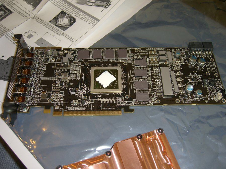

Da ich auch z.Z. mit der Toxic liebäugele habe ich mich mal etwas damit befasst. Wenn man sich das Layout von der Toxic anschaut und mit dem der normalen 1GB Vapor-X vergleicht, sieht man, dass es fast identisch ist:
Toxic:
Vapor-X:
Mit etwas Glück könnte also der EK-FC5870 V2 Kühler passen. EK selbst macht aber in ihrem coolingconfigurator keine Angaben zur Toxic.
Eine weitere Alternative wäre es auf Aqua Computer zu warten, die auch einen neuen Kühler für die nicht-Referenzkarten angekündigt haben, der möglichst viele Modelle abdecken soll.

auf den ersten blick..
die im bild oberen spannungswandler 3 bei der vapor 4 bei der toxic sind deutlich unterschiedlich!
anzahl und bauhöhe!

Wen Du schon das Bild meiner Grafikkarte verwendest, dann gib auch gefälligst die Quelle dazu an. :grrr::motz:
Mal davon abgesehen ist das keine Vapor-X sondern die Normale mit neuem Layout.
@McBech: Dann bitte ich um Entschuldigung. Hatte mir kurz überlegt eine Quelle zu nennen, dachte aber es wäre OK ein Bild zu verwenden, dass zwei Seiten in selben Thread zuvor gezeigt wurde.
Zu deiner Karte macht EK auch keine Angaben und die nackte Vaptor-X, die sie beim coolingconfigurator zeigen sieht auch nochmal anderes aus als deine:
Was mir mehr Sorgen bereitet als die verschieden Spannungswandler sind die Bauteile die sich links oben befinden. Diese müssen alle in ein dafür vorgesehenes Loch im EK-Kühler passen.
Welche Nummer steht bei der HD5870 auf'm PCB, wenn es eine im Referenz-Design ist?
Das PCB der Vapor X sieht mal wieder vollkommen anders aus :fresse:

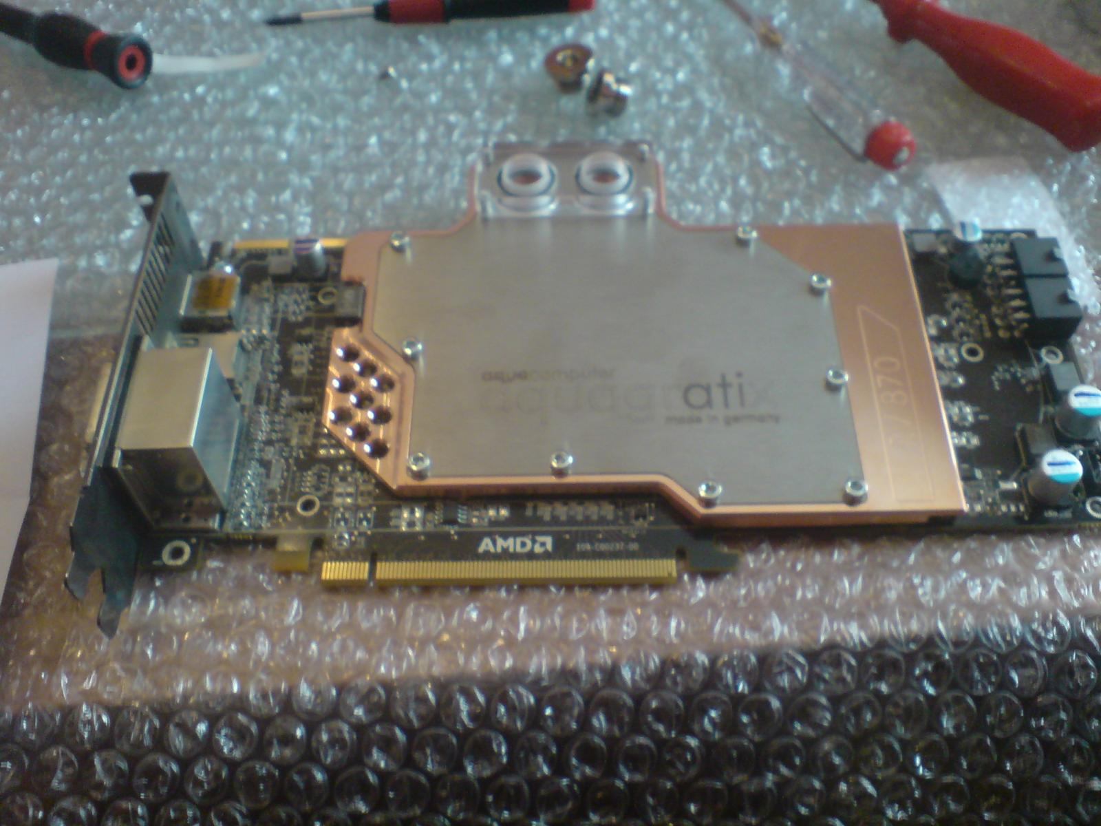

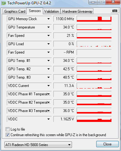

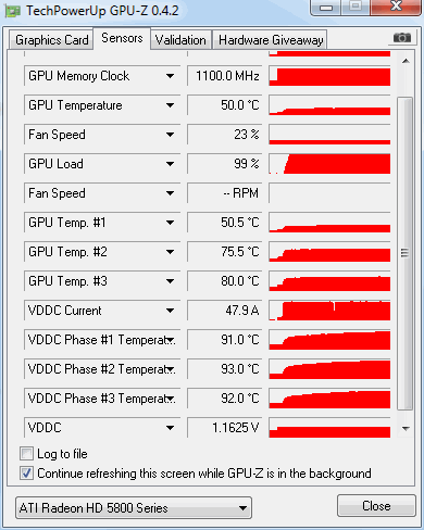

Frage:
Meine Spannungswandler werden auch so extrem heiß :/
Kühler bereits paar mal neu angepasst und mehr Anpressdruck an den spawas.
Bei Furmark und 1,68V sind die bereits bei 80-95° ( bei 0MSAA ) bei 4-8MSAA sind es nur noch ca 70° ( 1920x1080 ).
Wärmeleitpad ist drauf, benutze den aqua computer aquagratiX.
Was kann ich tun damit die Temps besser werden??
Versucht:
Anpressdruck ( bis kurz bevor die Karte nicht mehr angeht )
Wärmeleitpad erneuert.
Ist die vielleicht zu dünn?
Wäre es ratsam noch eine schicht drüber zu kleben?
Hatte das Problem bisher noch nicht, deswegen keine Ahnung was man da machen kann :(
Bild im Anhang, und ilde und last

neeeiin, keinesfalls wärmeleitpaste UND pad verwenden! Never ever!
Wenn ich Dich falsch verstanden habe, Paste dünn, aber nicht ZU dünn!
SChau Dir meine an, meine Temps sind perfekt für mich.
36-37 Grad Idle und ca. 47 Grad unter Last nach 3 Stunden zocken und passiv! Ich hab nur passive Rückkühler!

Ne dass weiß ich ja...
Nur Pad an den Spawas, und paste an gpu , bring die paste mit nem pinsel auf.
kA was da schief läuft an den spawas :/
Vielleicht ist das Pad was da bei war auch einfach scheiße.
Werde mir mal nen neues Ordner, und neu zuschneiden.
Dann mal sehen.

Wenn ich mit Boinc ein wenig meine Graka ärger, hab ich da meine zweifel wenn die Spawas auf über 90° gehen.
Ist bei mir derzeit der Fall, deswegen erstmal stop, und auf neue Pads warten.
Furmark ist zwar worst case, allerdings sieht man da ganz gut, da stimmt was nicht.
