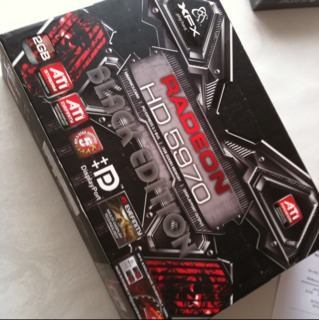

Endliiiiich :d
Gleich mal auspacken hrhr
Bei so nem arschteuren Gerät hätt ich mächtig Angst :d
aber sie läuft bei mir nun, sehr leise und angenehm !
