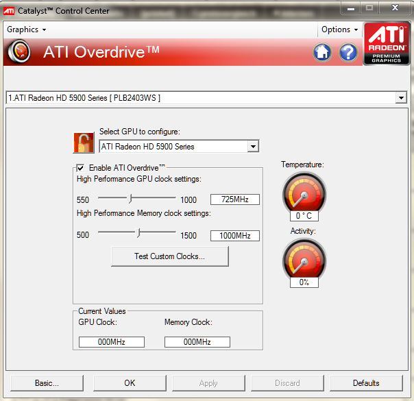

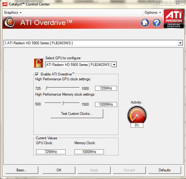

Hey hab mal 2 screens angehängt vom CCC.
Auf dem einen sieht man, dass nur Acctivity angezeigt wird und auf dem anderen auch die Temp, wobei dort ja alles auf 0 steht.
Ist das normal so?

schaltet erst zu,die 2te GPU,wenn Du eine 3D anwendung startest.
Ausser Du ändertst in der registry die ULPS werte
Also soweit normal, ja?!
